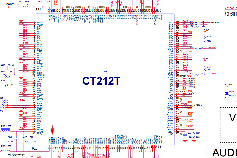

Hlavni chip je CHEERTEK CT212T-LF. Ale diagram jsem nenasel .Z et jsem stahl dva strong. Jeden byl pouze manual, jsem to prehledl a druhy srt 4125 ale ten ma jiny chip.
Pri zapnuti se na moment ukaze uvodni menu s vyberem jazyka. A hned na to naskoci ta hlaska Antenna..... Takze to vypada na trvale bloknuti. Na antenim konektoru zadne napeti neni.
Edit: Jak je sipka tak tam Antena PWR. Jen nevim jak je to s cislovanim. Na chipu je pri pohledu na oznaceni integrace tecka vlevo dole. Ale v nakresu tecku nevidim. Jak je to s cislovanim pinu ? Prosel sem tranzistory okolo toho svabu a vstupni jednotky. jsou ok. obavam se se onen tranzistor se nachazi ve vstupni jednotce. to by znamenalo ji odpajet, protoze horno dekl je vlastne spodek tistaku . A k soucastkam se takhle nedostanu. O jinem reseni nevim.
