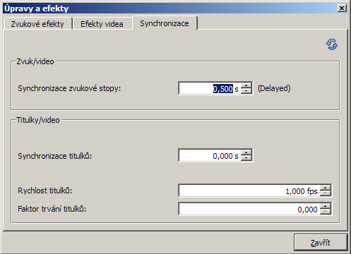

#2 Příspěvek od Crifodo »
Některé soubory mají už chybu vnesenou tvůrcem, posunem při multiplexování a/v složky.
V počítači se to dá vykompenzovat použitím přehravače, který dovoluje nastavit korekci audio stopy vůči obrazu, viz VLC player.
(12.56 KiB) Staženo 101 x

#3 Příspěvek od pepin »
díky moc, u filmu --zvlášt dabovaného to je ještě zkousnutelný, ale u koncertu je to šílený.Tak snad se mi to podaří nějak doladit.pokud bych se v tom plácal,tak se ještě ozvu co dělám špatně.

#4 Příspěvek od pepin »
tak částečně jsem uspěl-- synchronizace mi na počítači běhá, jen ted nevím, jestli to jde nějakým zpusobem překopírovat synchronizované na flešku, případně přepálit na disk dvd.
