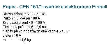

Stejně by mě zajímalo, jakej jistič to vydrží, i když to běží na volnoběh... :)
(15.71 KiB) Staženo 89 x
rezis
Příspěvky: 5386
#9 Příspěvek od rezis »
Zcela evidentně je to rotační stroj (napětí při volnoběžných otáčkách)
Co mě zaujalo. Invertory nemají opravdu problém vařit těmi 100A při napájení 230V max.16A Na prázno má Fronius necelých 100V a na oblouku drží cca 18 - 24 V podle vzdálenosti elektrody, úhlu atd.... Taže zápal v pohodě, a oblouk si udží s minimálními režiemi.
Toto trafo nemá šanci zvládnout.
Internet - metla lidstva
#10 Příspěvek od ZdenekHQ »
To nejde vůbec srovnávat. Navíc jiný elektrody, bezproblémový polohový sváry a ještě Ti elektronika trošku hlídá roztřepanou ruku.
