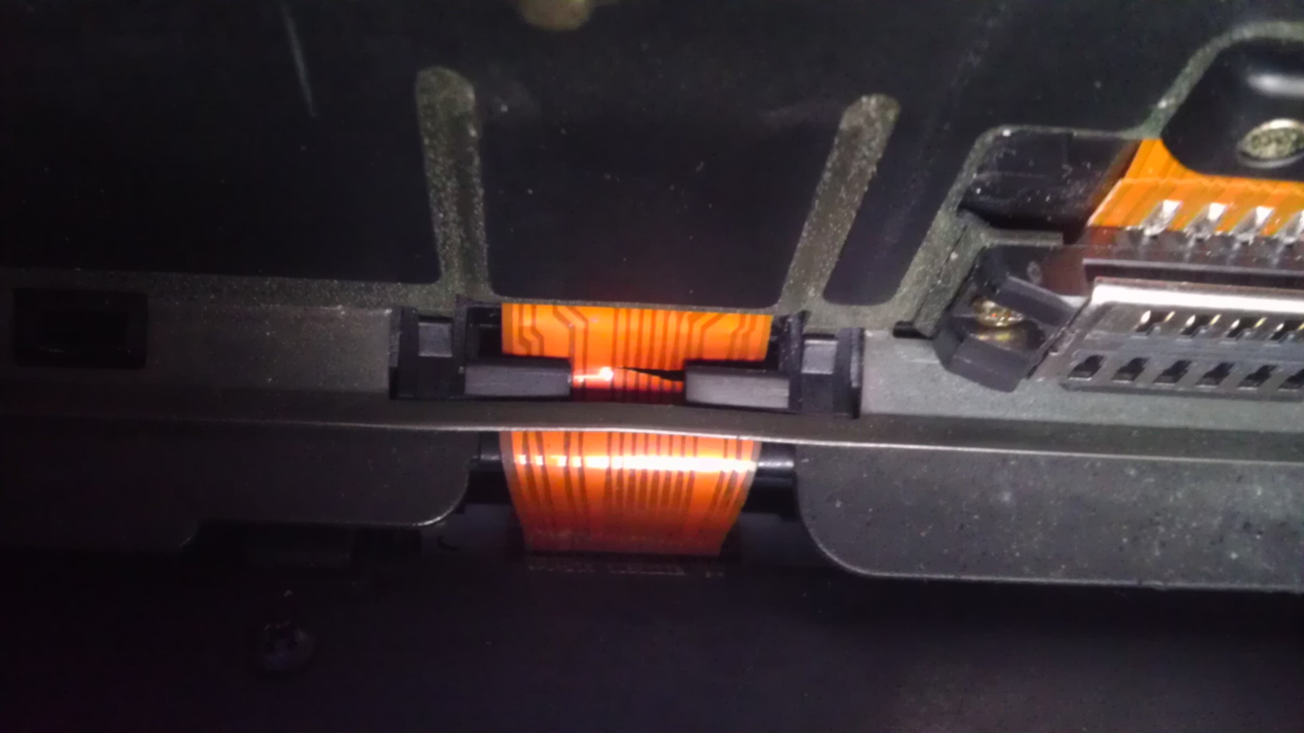

Shanim k tomuto autoradiu flex kabel co propojuje radio s fochem pro tatranku. je to jen kazetak ale majiteli je lito ho hodit do popelnice.

Zkus AME, brával jsem to tam.

Mohu poprosit o oznaceni toho flex kabelu ?

To musíš vědět ty, je na něm napsaný, já tu mám třeba J84-0121-12 :wink:

Měl by tam být tenhle:
http://www.ebay.com/itm/KENWOOD-KRC-579 ... gy&vxp=mtr
Na AME v e-shopu už nejsou, jedině napsat do poptávky, ale už tenkrát stávaly ty kabely okolo 500.

Kdyz jsem se na to ptal tak jsem to jeste nemel rozebrane. A nechtel jsem se do toho poustet drive nez zjistim dostupnost. Ale rozebirka byla jednopnuzsi nez jsem si myslel. Na mem flexu je oznaceni PWB 003050 nic jineho. Z Ame mi prislo info o naskladneni v prosinci. Mozna na zacatku prosince, mozna az na konci :( To ted nevim´. Ale je to jedno, protoze je to trosku daleko. Podle Ame by to mel byt J84012112 a na Avelmaku ho zatim maji. Snad se mi podari ho za nejaky rozumny dopravny dostat do CR. I rozmer souhlasi. Jen nechapu proc mam na kabelu PWB 003050 a oznaceni je take J84012112. Doufal jsem ze ten konektor na tatranku bude odnimatelny. No je pripajeny. Takze me ceka ho rozumne odpajet.

Nevim jesli jsi to radio nekdy videl. Ten panel se da ruzne natacet. Bud je videt nebo je otoceny do radia. Nedovedu si predstavit manipulaci s panelem pri propojeni tim sice tenkym kabelem. Jako krajni reseni bez moznosti orgii s panelem by to snad slo. Ten napad jsi nekdy realizoval ?

jojo4 píše:poradím najlacnejšie riešenie :prepojiť tenkým lankom 15 žíl (to nie je až tak veľa)polhod.práce a je to :D
Blbost, sorry :roll:
jojo4
Příspěvky: 248
Registrován: 20 říj 2011, 00:00
Bydliště: Novohrad
#10 Příspěvek od jojo4 »
Áno už som to tak realizoval ,bolo to už nejaký ten rok do zadu, ale premostil som len tie prerušené spoje bolo ich asi 5 .Máš pravdu,že orgie s panelom skončili,ale rozumný poučený užívateľ rádia je do dnes spokojný.
workhard
Příspěvky: 5495
Bydliště: Plzeň
#11 Příspěvek od workhard »
Tak jasně - pokud se kazety nepoužívají, tak to lze připojit drátkama a zrušit pohon panelu 8-)
