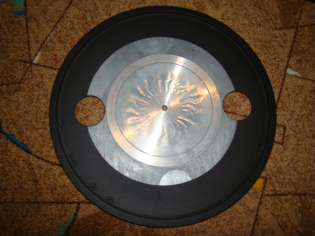

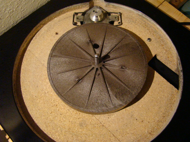

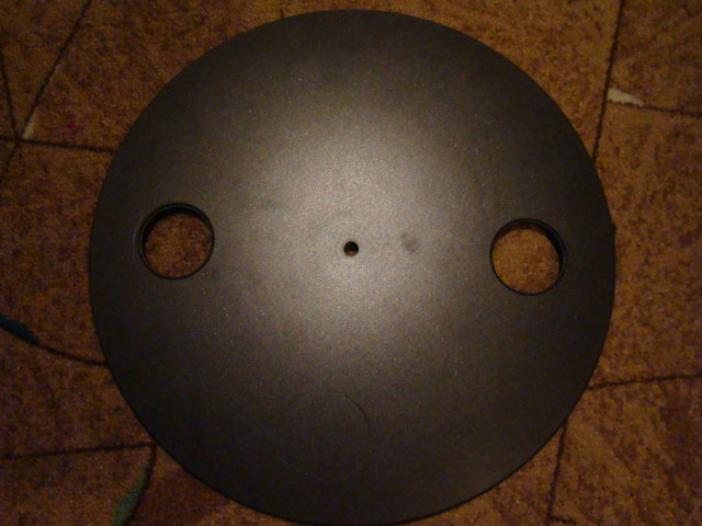

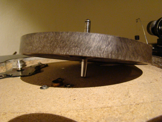

Mám problém s "novou" Teslou NC500. Při přehrávaní hlasitejších desek (skoro všechny maxisingly) ramínko (možná i něco dalšího) jakoby rezonuje až vrčí jak vrtačka. Je to tedy pouze ve špičkách. Přijde mi ale, že gramofon i tak celkově dost hraje - zvuk přenosky se přenáší na šasi - nevím jestli je to u NC500 normální. Pomůže když se dotknu nějaké části u osy raménka - té stabilní. Jediné co mě napadá je, že nejsou "dotažené" hroty co drží raménko. Ale do toho se bojím hrabat. Gramofon i přes "rezonanci" hraje perfektně (ale při nižší hlasitosti poslechu je ta rezonance slyšet). Vyveďte mě z omylu, jestli to je normální vlastnost gramofonu. Díky.

Jinak, pokud nebudeš "hovado", nemáš se čeho bát. Poznač si výchozí polohy na šroubkách a snaž se točit oběma z citem a stejně. Pokud se to zhorší, šroubky vrátíš do původního stavu a nic nezničíš. Já takhle šteloval i jehlový ložiska v budíku, když se zasekával v některých polohách chod..
Dodávám, že ta rezonance se ve zvuku neprojevuje (z repráků), jen je slyšet pouhým uchem (z gramofonu).
DSC02526.JPG- Gramofon
- (101.3 KiB) Staženo 163 x
DSC02524.JPG- Hlavní talíř ze spodu
- (108.29 KiB) Staženo 175 x
DSC02523.JPG- Hlavní talíř shora
- (73.3 KiB) Staženo 152 x
DSC02525.JPG- Subtalíř vzůru nohama
- (111.61 KiB) Staženo 169 x

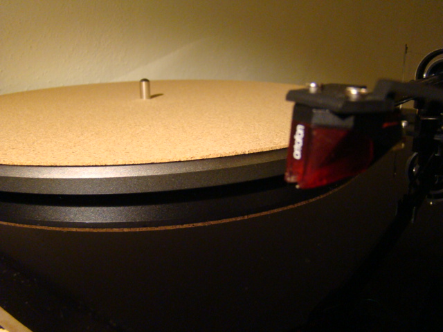

DSC02522.JPG- Subtalíř s motorkem
- (102.83 KiB) Staženo 160 x

Motorek by měl viset jen na té gumě, nesmí se nikde dotýkat šasi. U mého kusu se motorek začíná lehce přidírat ve spodním ložisku, blbé je, že je to nerozebiratelné. Taky jsem před motorek zařadil odpor asi 2k, motorek totiž na plné síťové napětí dost topí a měl jsem strach o jeho životnost. Zařazení odporu nemá žádný vliv na funkci.
U mého kusu byl talíř zkřivený, ale pokud je ten tvůj dobrý, tak už to třeba vydrží. Jen asi není dobré to vystavovat velkým výkyvům teploty.
