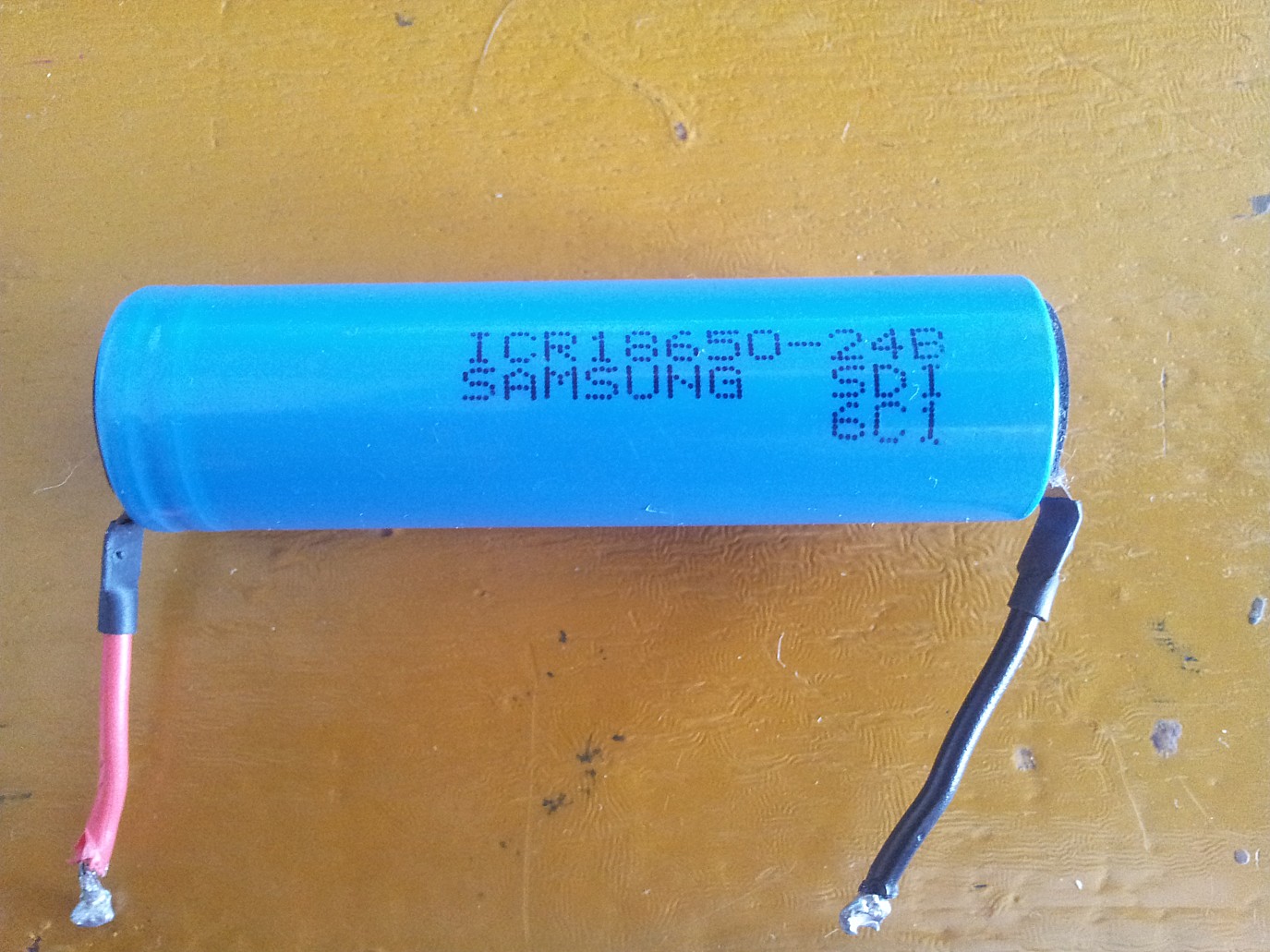

Našel jsem doma 3 baterky ICR18650-24B viz foto.
Samsung SDI
měli by to bát li-ion baterie 3,7V článek.
matně si vzpomínám, že sem je vytáhl někdy před 2 roky ze skladu na škole.
Baterie jsem změřil a mají okolo 1V. Je mi jasný, že jejich napětí nemá klesnout pod 2.7V a tak by mě zajímalo, jestli je jde nějak znovu naformátovat. Na belza.cz jsem četl o nějakém IO, který baterie umí naformátovat, nicméně to byl článek z roku 2001 a nikde jsem ho u nás k sehnání nenašel.
Pokud by šli baterie oživit, měl by někdo schéma na nabíječku, která by dokázala i naformátovat ty baterie z cz dostupných součástek?
Chtěl bych s nimi oživit mojí aku vtrtačku na 12V, která je úplně mrtvá + je kní i svítilna ,tak kdyby nevydržela vrtat, tak bych jí dal do světla.
blbost?
(298.35 KiB) Staženo 190 x
Příspěvky: 37419
#14 Příspěvek od rnbw »
Nabijaj na lab. zdroji - nastav maly prud (10mA) a obmedzenie napatia na 4,1V. Ked napatie dosiahne 2,8V, tak mozes pustit vacsi prud. Ale pocitaj s tym, ze clanky budu mat velky vnutorny odpor.

dobře ,udělám to tak. děkuji za radu.
