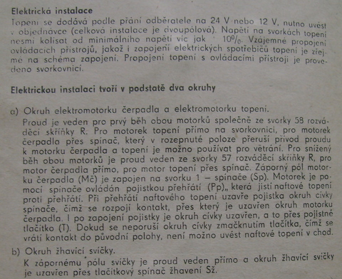

potřeboval bych poradit, mám doma naftové topení z Tatry 148, ale bez ovládání, chtěl bych ho nahradit jinym, ale nejsem si jistej zapojenim ovládací skříňky. Našel jsem plánek zapojení a jestli jsem to dobře vyčet tak: 1) start - propojení vývodů 30 + 58 + PČ + SŽ( max 100s) , 2) běh 30 +58 + PČ, 3) 2 stupeň 30 + 58 +PČ + 57 je to tak ? Díky.
http://files.uloziste.com/2feb3cc9c864879e/.
