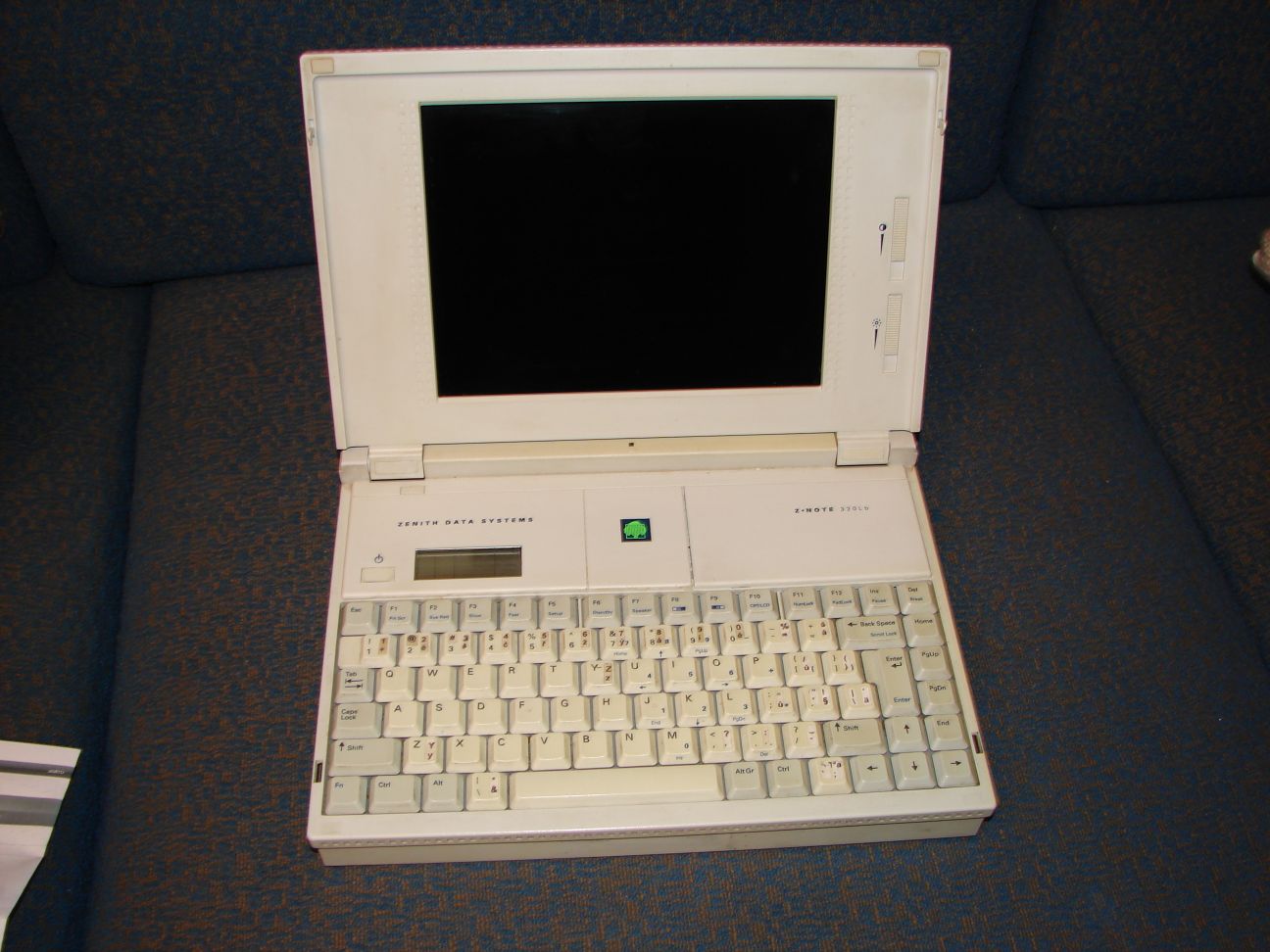

Mám na stole laptop Zenith Z-Note 320LB z roku 1992 (386SL 20MHz!), určený pro sběratele. Nemám ale originální zdroj a nevím, jak se spouští nabíjení vestavěné baterie (akublok je repasován funkčními NiCd články s kapacitou kolem 70%.) Power konektor má kromě GND další 2 přívody, v jednom při předepsaných 15.5V jede laptop bez problémů na zdroj (ať s baterií nebo bez ní, baterie se při jeho připojení sama odpojí). Druhý přívod se zdá nefunkční, je asi určen na nabíjení. Pokud se pamatuji (a mám i nějaké staré adaptery), tak se dříve používala samostatná větev k napájení laptopu a druhá s omezením proudu k nabíjení baterky. Jak to ale vzájemně fungovalo, nevím. Pamatuje někdo těchhle 20 roků zpátky nebo má nějaké podklady, jak se to tehdy řešilo? Nebo dokonce má někdo doma originální adapter, který by bylo možno proměřit nebo prodat?

No právě ten můj stařešina je vzhledově jak na výstavu. A takové letité stroje se nevyhazují, ale opraví. A ten Tvůj původní zdroj by se nenašel?

Pokud si pamatuju, tak puvodni zdroj mel dve vetve. Jedna byla s napetovou stabilizaci a mela tech 15,5V a signalku POWER a druha vetev byl zdroj tusim kolem 14,5V a za nim obvod nabijeni s proudovym omezenim tusim 250 mA a vyhodnocenim konce nabijeni (bylo tam postaveno neco kolem 1458 a CMOS hradel). Ono to v podstate fungovalo jako klasicka nabijecka NiCd a konec nabijeni signalizovala LED "Charge" zhasnutim a na baterku slo pak uz jen nekolik malo miliamper.
Prepinani baterka/sitovy zdroj bylo realizovano jedinou diodou (nejaka vykonova Schottky) uvnitr laptopu - proste jedna vetev zdroje na baterku, druha vetev na napajeci vstup laptopu a mezi tim jedna dioda, ktera zabranovala toku napeti z napajeci vetve do akumulatoru. Pokud vypadnulo napeti ze zdroje zvenci, tak slo napajeni z baterky pres diodu primo na stabilizatory v laptopu.

Takze moj zdroj ma dva vystupy, oznacenie:
DC Output: 13,5V 1,5A
Charge Output: 6-11V 1,0A
Bez baterie na vystupe Charge je priblizne 12,7V, LED CHARGER nesvieti. Po pripojeni baterie zacne LED blikat. Po ukonceni nabijania ostane svietit.
