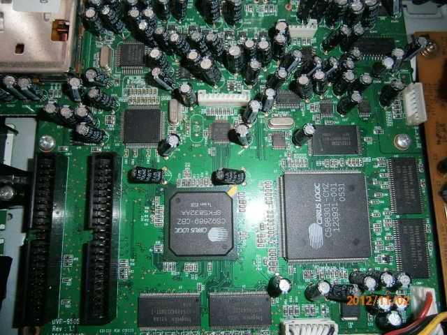

#6 Příspěvek od bootwin »

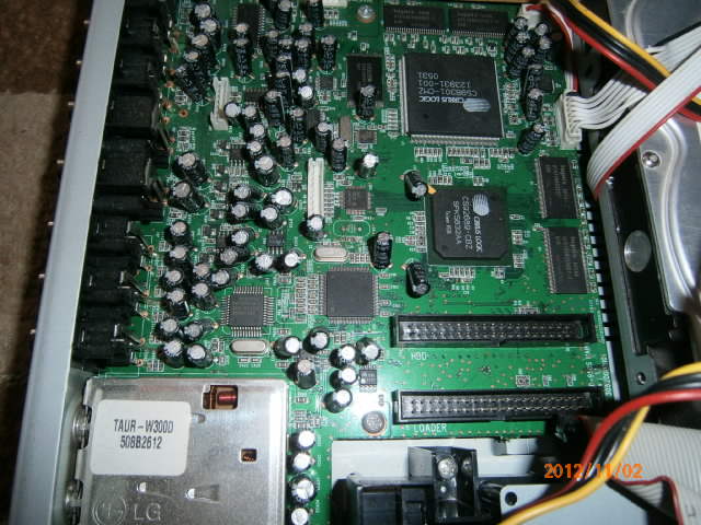

posilam foto desky

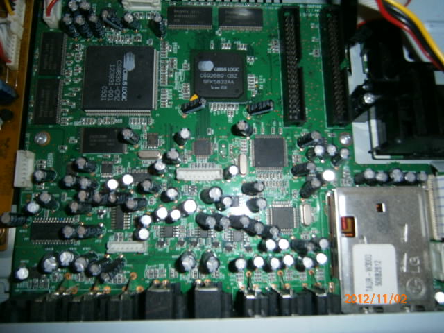

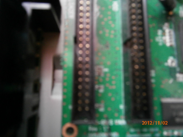

#7 Příspěvek od bootwin »
posilam foto desky
(172.37 KiB) Staženo 117 x
(164.61 KiB) Staženo 97 x
(197.07 KiB) Staženo 117 x

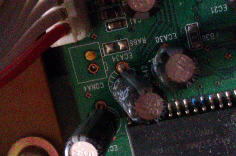

#8 Příspěvek od bootwin »
Deska
Jediny konektor volny nevim co to je
(204.76 KiB) Staženo 119 x

#9 Příspěvek od Eleman »
Z těchto fotek je prd poznat. Dej sem pořádnou fotku celé desky nezastíněné kabely, ať je vidět jestli je tam sériový konektor nebo pájecí plošky.

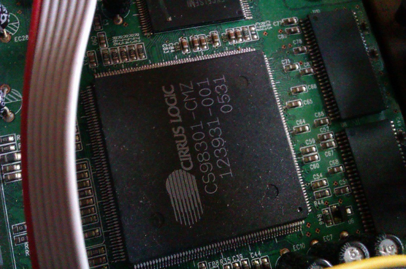

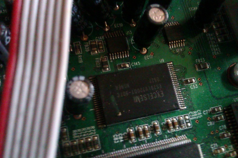

#10 Příspěvek od bootwin »
ahojky urcite poslu lepsi foto, fotil jsem to narychlo a mobilem. Ale kdyz jsem mluvil se servisem od Fastu, tak me tvrdil, ze ten cip se jmenuje EXCELSEMI, kde se uklada firmware. Je tam foto toho cipu a pak je tam jedna fotka kde je na desce jedinej port, jmenuje se CONN A. a celou desku ovlada cip Cirrus Logic.

#11 Příspěvek od Eleman »
CONA4 je ví bůh k čemu, navíc není osazen odpor co k němu vede. Pokud na desce opravdu není jiný port, tak je to asi konečná.

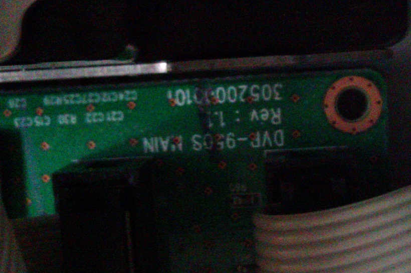

#12 Příspěvek od bootwin »
NOVE FOTKY

#13 Příspěvek od bootwin »
JINA FOTKA

#14 Příspěvek od bootwin »
jine fotky DVR-950S

#15 Příspěvek od bootwin »
porty
