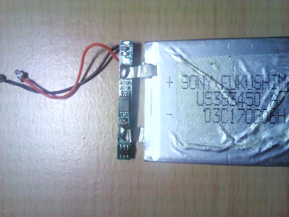

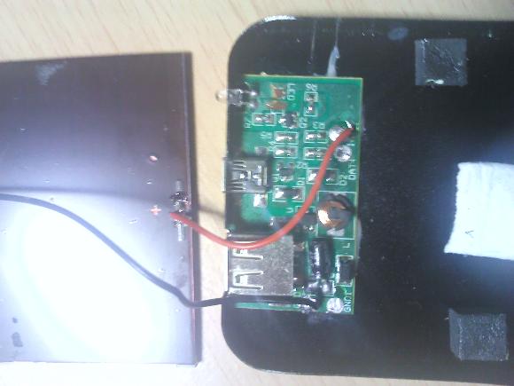

Dobrý den, koupil jsem si solární nabíječku www.ebay.com/itm/Solar-Power-Charger-fo ... 2c56747ea8 (doufám že se to nebere jako reklama). A po připojení to nabije baterku o 2% více než bylo aktuálně a začne mobil vybíjet asi 1% každou minutu dokud baterii v mobilu nevymlátí. Nevíte jestli se to někde řešilo? Jinak přikládám fotky, k čemu slouží ta elektronika u baterie ? Protože to je 1čl. tak by tam být nemusela.. Prosím moc pomozte děkuji. (Baterku jsem samostatně nabil modelářskou nabíječkou) - jedná se o li-pol baterii.

Neznám tvoji solar nabíječku ale ta elktronika u baterie je kvůli bezpečnosti. Měla by chránit článek před zkratem, přebitím, podvybitím ev. odpojit při vysoké teplotě. Pokud jsem správně pochopil tvoje slohové dílo, nabíječka vybije článek v telefonu? To i při řádném osvětlení solaru?

No jak to říct...prostě šmejd...ne jako fungovat by to mělo, ale:
Musíš nejdřív nabít tu interní baterku a z ní se teprve může nabíjet mobil. Přímo ze soláru pokud by ses snažil to dobíjet, tak na "sepnutí nabíjení" si mobil vezme víc energie než ten panýlek vyrobí, takže ve výsledku se bude vybíjet.
Takže bych začal nabitím interní baterky ze zdroje a taky testem, jestli má alespoň nějakou kapacitu.

Podobný šmejd jsem měl v ruce,to solární rádoby dobíjení jsem odpojil a zahodil a používá se to jako externí baterka nabíjená z USB.Když na solární panýlek dopadlo trošku světla.tak se rozsvítila dioda indikující nabíjení,problém je v tom,že ona led dioda je napájená z vestavěné baterie a odebírá asi 15 mA,bohužel svítí i v době,kdy panel dodáva 2mA,takže pokud nabíječka nebyla položená kolmo proti polednímu slunci v červenci,tak místo nabíjení vybíjí.

To, že je na baterce napsáno SONY ještě neznamená, že je SONY. Žlutý soudruzi ti na baterku napříšou co chceš.

Asi stejnou nabíječku (soudě podle fotografií) jsem kuchal v práci. Zjistil jsem to samé, co píše 007. Vyhoď ji nebo ji používej na pokusy se solární energií, ale nepřipojuj na to mobil!
