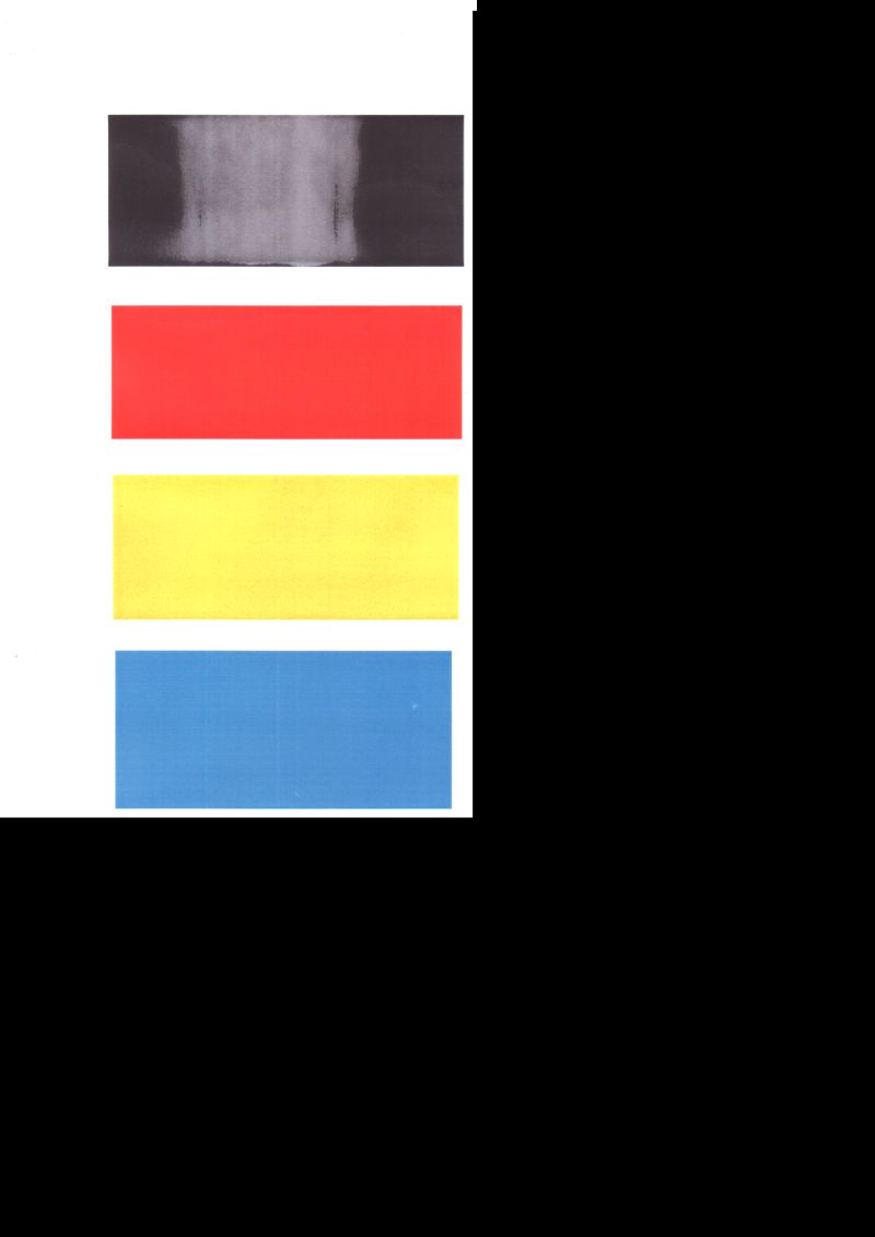

Tak jsem postoupil do dalsiho kola. Podarilo se mi zresetovat citac. Takze ted uz je hlaska o pren. pasu minulosti. Ale stale nejsem spokojen. Viz obrazek. Barva v pohode. Ale cerna je dojebana. Cerne je dost. Hure jsou na tom ty ostatni. Proc je tam chyba jen u te cerne a ne u tech ostatnich ? dik
Edit: Dovolil jsem zmenit nazev topicu, protoze puvodni problem pominul a nastal jiny.
Nemuzete mi prosim nekdo zvazit novy cerny toner. Kolik ho tam ma byt ?

Tak oprava skoncena.

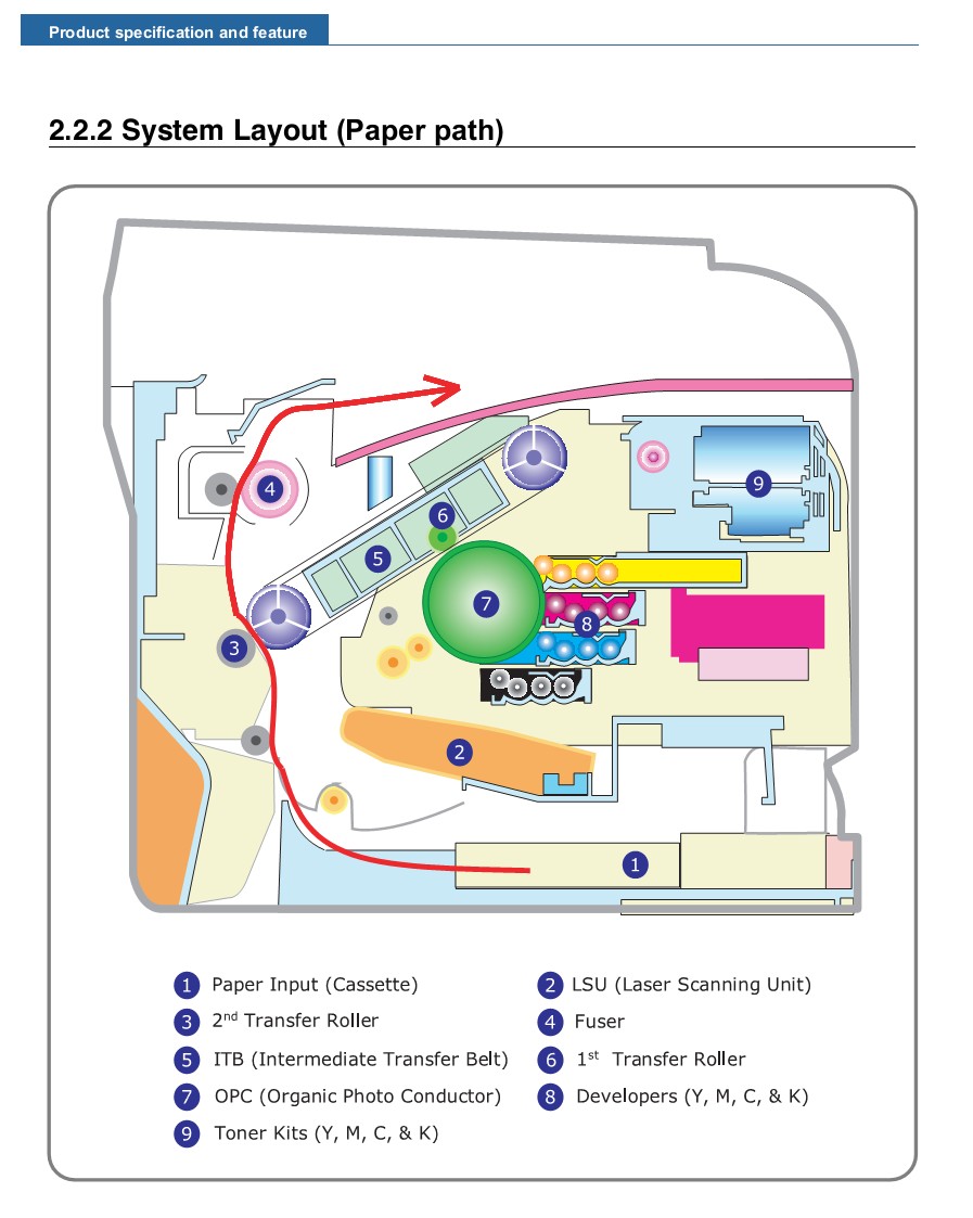

MEA UNIT-DEV K cislo 8 je tlacen pruzinou k svetlocitlivemu zelenemu valci. Pri bocnim pohledu jsem se pokusil postupne MEA UNIT-DEV oddalit od toho valce. Vsechny tlacila pruzina na svetlocitlivy valec. Ale cerny ne. Jako kdyz by byla unavena pruzina. Tak jsem to rozdelal, ocistil a trosinku namazl ulozeni toho MEA UNIT-DEV K. A vice napruzil pruzinu. Na te strane kde byla chyba tisku. Pak to poskladal. Pri kontrole uz byl tlak cerne na valec lepsi. Ta byla podlozka uz dolehala na okraj svetlocitliveho valce. Predtim byla kousek od nej. Ve srovnani s ostatni barvou to ale furt neni ono. Jako by neco branilo pruznemu ulozeni. Ale nic chybneho jsem nenasel. Ono tam dohromady nic neni. Z boku jsou drazky kde je nasunuty MEA UNIT-DEV ... A pruziny ktere tlaci na opticky valec. U te cerne jsou jeste dole kolecka ktera mirne posunou pri bocnim tlaku ten dil mirne nahoru k optickemu valci. Na netu se da stahnou manual.

Takže výměna developeru dává trochu smysl, sice poněkud zvrácený, protože problém to neřeší ale po demontáži a montáži se to jednotka usadí a nějaký čas to funguje.
Každopádně dík za info.
