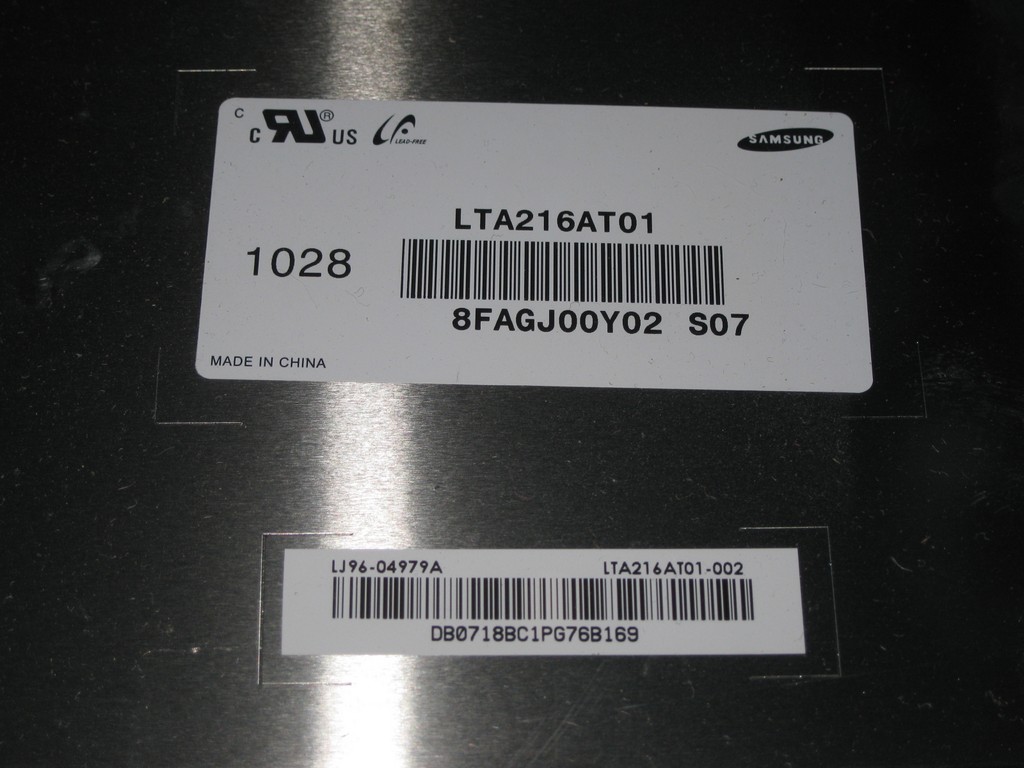

Typ displeja SAMSUNG
(133.6 KiB) Staženo 223 x

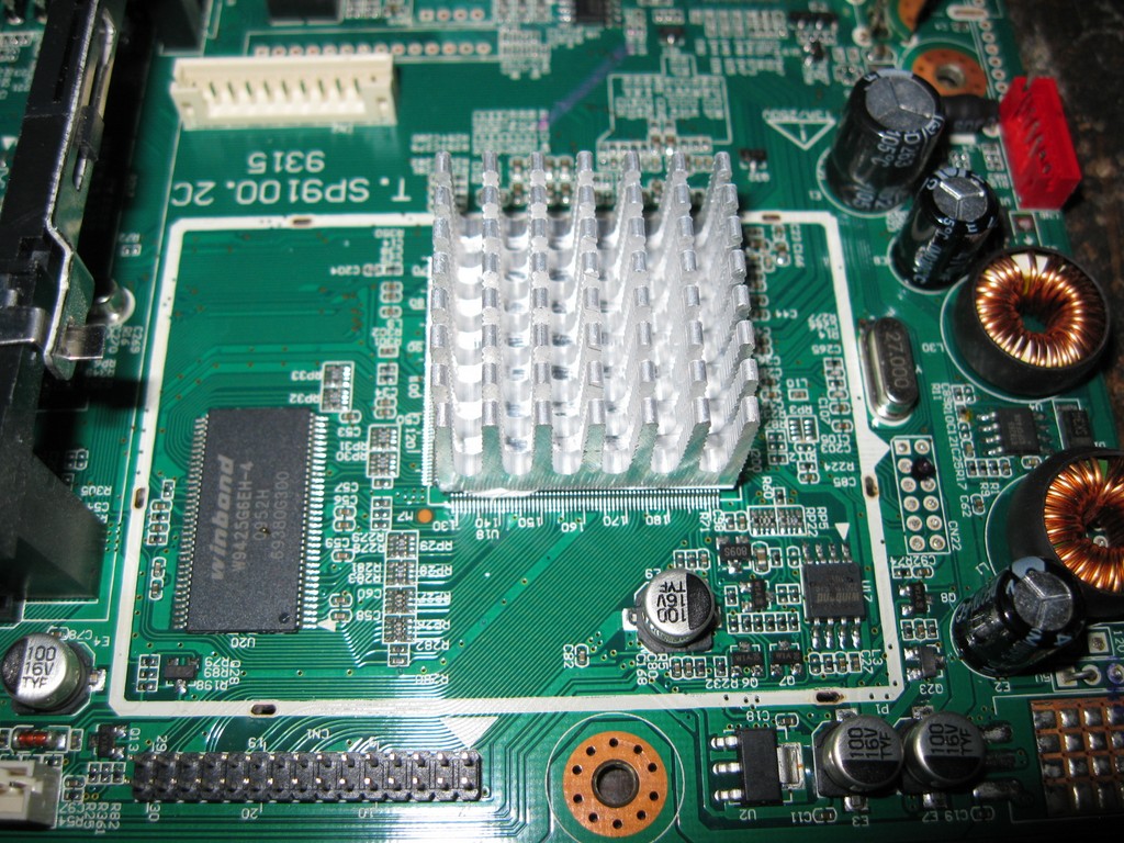

procesor (250pin) bez plech.tienenia
(280.23 KiB) Staženo 243 x

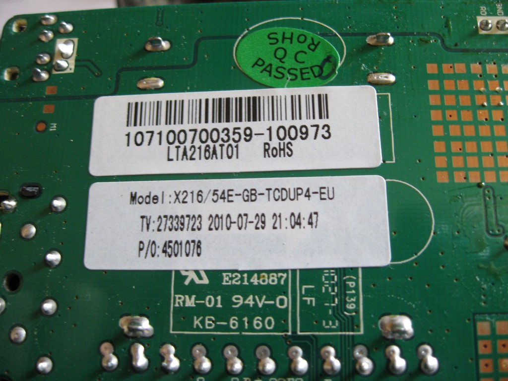

typ,model "zákl.dosky"
(170.73 KiB) Staženo 200 x

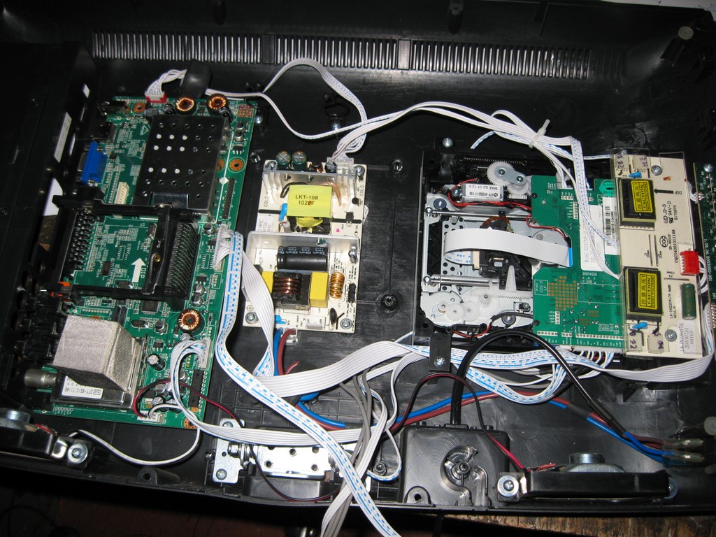

TV po otvoreni, v pravo mechanika DVD nad ňou invertor.
(253.41 KiB) Staženo 339 x
