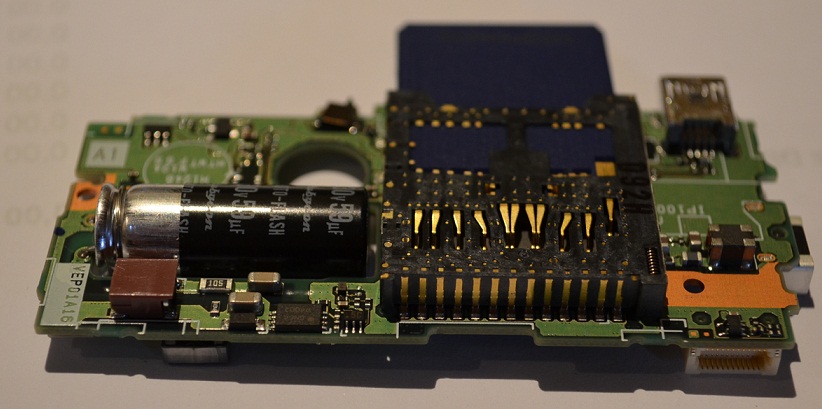

Posílám foto modulku
Foto modulku
(196.94 KiB) Staženo 252 x

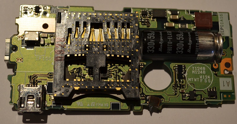

Druhá foto - nevím čím by to mohlo být
(139.44 KiB) Staženo 264 x

sharkoon píše:tak jsem to rozdelal a není tam žádný studeňák sáákra - je to krásně všechno ok.
No jak koukám na ty fotky, tak bych si netroufnul tvrdit, že tam studeňák není, zrovna první spoj zleva vypadá všelijak :) Každopádně nic nezkazíš, když čtečku pořádně vyčistíš ipou a zkontroluješ, zda všechny kontakty správně dosedají na plošky na kartě a samozřejmě proletuješ ty spoje "pro sichr". Jak už jsem psal, u Panasonicu to není dle mých zkušeností výjimečná závada...
BTW - je to fotkou nebo je ta čtečka zdeformovaná - prohnutá?
Příspěvky: 8229
#10 Příspěvek od Michal22 »
Por detekci uzavření dvířek slouží ten mikrospínač napravo od čtečky. Zkusil bych se zaměřit na něj, ale taky na to, co píše Philip- též se mi zdá, že je plast, který fixuje kontakty, jaksi nadzvednutý, prohnutý.

Zdravím kluci - je to fotkou je to krásně rovné - čtečka není nikak zdeformovaná - zkusím proměřit mikrospínač a zkusím to přeletovat a vyčistit - každopádně večer lampa a dám vědět jak to složím každopádně nic se mi tam nejeví, že by bylo okem viditelné ale jistota je jistota.
