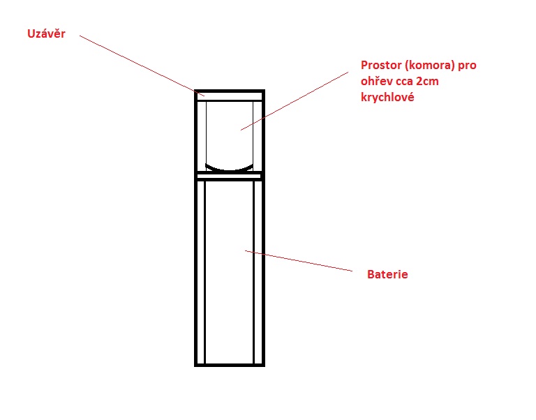

díky za reakce. Nezáleží mě jaký to bude odpor nebo proud jestli indukční nebo neindukční. Jde mě jen o teplotu, takže by jsem zvolil odpor, který dá zkrátka více tepla. Nebo který bude výkonnější v poměru baterie/výkon.
Přikládám obrázek jak by měl mechanismus vypadat, je to stručný náčrt pro představu, předpokládám, že někde bude spínač a jiné detaily.
Snažím se ulehčit si práci ve své každodenní činnosti. Testuji různé přírodní sloučeniny a pohybuji se. Pro určité testy musím danou látku dostat pod určitou teplotu, aby jsem zjistil nejzákladnější informace a rozhodl se vůbec danou látkou dále zabývat. Nyní dělám vše doma, kde jsem připojen k el. síti.
Tento "vylepšovák" by mě usnadnil život. Účinnost tepelného zdroje práve nevím.
Po prozkoumání, jsem zjistil, že nikl by mohl být ideální materiál pro ohřev komory (cca 2cm krychlové), kde by byl zespodu ohřev.
Zjistil jsem si, že nejvíce reálný zdroj tepla, který by mohl být mobilní. Je zdroj tepla z el. energie a propanbutan plynu. El. energie mě přijde lepší.
Znám princip pajky a nebo různých ohřívačů, proto mě příjde teplo z el. odporu racionálnější.
Však nejsem na takové úrovni, aby jsem zjistil jaký na to potřebuji zdroj energie, hledal jsem v tabulkách, jelikož ze školy jsem už nějakou dobu, ale nedokázal jsem dojít k racionálnému řešení.

model ohřevu.jpg- (30.57 KiB) Staženo 84 x

Jinak se do toho nikdo moc nehrne, protože úloha je obtížná, zadání nedostatečné, míra mlžení poměrně značná. Řešení závisí na mnoha faktorech, které nejsou známy. Například je obtížné zaručit, aby ohřívaný kovový předmět, jak ty říkáš, byl tepelně izolován a teplo se neodvádělo kam nemá - do obalu, držáku,.... Do ohřívané přírodní sloučeniny se bude taky šířit, což je sice žádoucí ale předem nevypočítatelné.
Jaká bude konstrukce, materiál, provedení? Dělá se to experimentálně tak, že se z regulovatelného zdroje zkusmo nastaví nějaký topný výkon a sleduje se teplota. Po určení potřebného výkonu se pak dimenzuje zdroj.
Jak dlouho má trvat stav "ohřáto"? Tak jak to máš namalované, jakoby s jedním dvěma válcovými články to poběží pár minut (stačí to?).
Bernard ti spočítá, kolik energie či výkonu potřebuješ na ohřátí tvé izolované placičky. Ale nespočítá skutečné hodnoty pokud neví, v čem bude placička uchycená.

Celková konstrukce by mohla být s nějaké sloučeniny kovu opracovaná kulatina na soustruhu, neměl by být problém s vyvložkováním aby se teplota co nejméně přenášela.
Pokud by spirála byla omotaná kolem dobře tepelně vodivého materiálu, který by měl konečný kontakt s přírodní sloučeninou(drahé kovy .. pískovce) s čeho by měla být ta spirála a bylo by to realizovatelnější ?
Důležité je, že mě nejde o to aby jsem daný materiál v komoře nahřál na 200 C, jde mě o to aby se materiál vystavil teplotě 200 C.
Stačí mě když bude mít vzduch výhřevné komory teplotu 200 C. po dobu 30-60 s.
Nezáleží mě z čeho to bude, jde mě pouze o to aby to fungovalo.

Takže by ti mělo být jasné, že když je nedostatečné zadání, bude trvat podstatně déle dobrat se nějakého řešení. Není to obvinění, pouze konstatování. Pouštíš informace zbytečně po kouskách.
Původně byl pouze dotaz na teplo, jež je nutno dodat jakési samostatné destičce. Pak se ukáže, že destička nebude volně v prostoru, pak je vyjeveno, že ohřev má trvat 30-60 vteřin. Atd. A ta ohřívaná substance, která bude vystavena teplotě 200 stupňů, ta nebude odebírat žádné teplo? Je nutná velká přesnost dodržení teploty? Rozdíly zima léto vadí?
Pokud Bernard uvádí potřebný výkon do destičky kolem 30W , pak například z olověné baterie 12V bude odběr proudu asi 2,5A. Z jednoho NiCd článku proud asi 25A. Počet minutových ohřevů za jeden výšlap do terénu bude kolik? To jsou další otázky, ze kterých vyplyne, jestli ti stačí jeden buřt NiCd 1,2V/2500mAh nebo budeš muset tahat 12V akumulátor z auta 45Ah. Asi by bylo vhodnější počítat pro jistotu s větším výkonem, třeba 60W.
A nikl je nutný nebo doporučený? Měď například být nemůže? Dobře vede teplo. Kdyby se komůrka vytočila z mědi (a pak poniklovala?), stačilo by ke kalíšku zespodu připevnit topný odpor. Žádný indukční ohřev. Teplota bude slušně vyrovnaná v celém objemu mědi i při poměrně slabé stěně.
