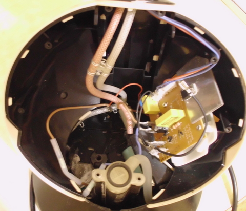

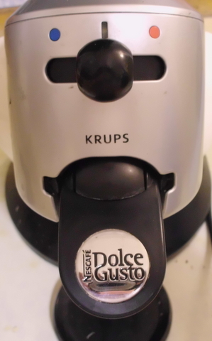

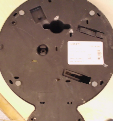

Zdravím přispívající . Drahá mi donesla od kamarádky tohoto krupse dle obrázku . Všechno jsem vytáhl horem. Úplně zanesená topnice , solná to zvládla , ale nakonec jsem se rozhodl , že bych to mohl ještě uvnitř vyčistit . Ale nemohu rozumně sundat spodní dekl . Viditelné šrouby jsem vyšrouboval a relativně silně páčil ven . Jsou tam nějaké západky a kde ? PS Toho lesklého fota jsem si nevšiml , takže pokud bude někdo chtít číslo , tak dodám dodatečně . Děkuji

Nebudú pod gumovými nožičkami ešte skrutky?

Je fakt , že jen jednu tu silonovou nožku jsem odpáčil , je přilepená , ale pod ní šroubek nebyl , o čísle píši výše , nemám stroj u sebe . Chtěl jsem přečíst z fotky . :D Takže je to KP2002 , ještě bych měl dotaz . Čidlo teploty je kontaktní či termistor ?

Jo zákon schválnosti pracuje . Pod ostatními třemi nožkami šrouby jsou . Takže ve velkém kruhu je 5 šroubů , tři pod nožkami a dva jsou vidět , a tři vepředu . Trubka topnice je nerezová , takže solná má lehkou práci . Pro montáž i demontáž rozdělej hadice uprostřed ve spojkách . Snímač je termistor M1 . Topnici neutahovat .
