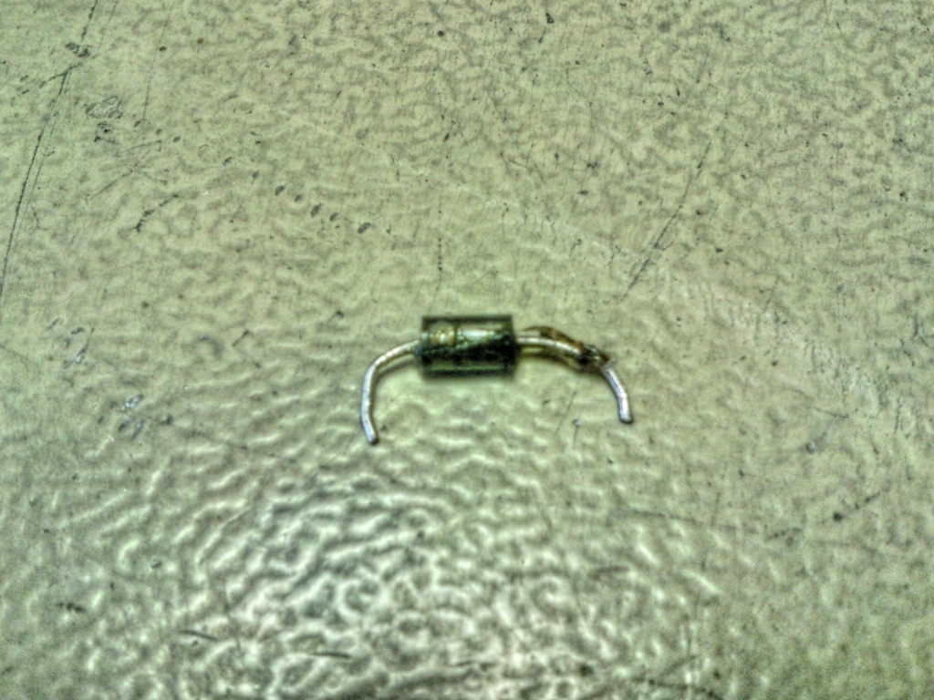

Označení diody
Potřeboval bych poradit s diodou, která má pouze označení 00446 (viz. příloha) a dále sháním datasheet na SIE20034.
Díky za veškeré rady a pomoci.
SNC00098.jpg- (292.14 KiB) Staženo 226 x

weed_smoker píše:ERG81-004 od FUJI s úbytkem 75mV (fakt!)
Ale pri prúde 1mA .
ERG81.gif- (34.91 KiB) Staženo 132 x
1N1184.gif- (31.41 KiB) Staženo 138 x

24/6/14: Ty diody s modrou vývodkou jsou 61MQ40 Schottky 60A/40V.Vyřešeno zakoupením dalších dvou kusů,kde je potisk čitelný.
