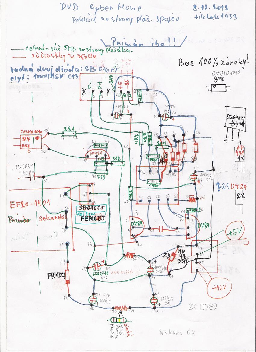

Na tom Cy.Home som zatial nasiel dva elyty zle,jeden R a prerazene dvojdioy SB640CT.Ostatne diody primar a sek. OK.Nasiel som v supliku SBL2040CT vyzera stejna.Tiez mam FEP16BT ktora je silnejsia,mam dat tuto FEP16BT alebo stejnu SBL2040CT? Thanks.Mam uz aj nakres suc.
Zlozil som to s tym SBL2040.. ledka uz svieti .Napatia na vystupe konektorov +5,+12,-25 som este nemeral.
Mam dotaz:1./ co je to na konektore NC ,F+, F-.da sa tam nieco namerat na nich v ST-BY?
2./ skusil som stlacit tlacitko ON/STANDBY kedze nemam este DO a dysplay sa nerozsvietil,ziadna zmena.Asi ani casovu zakladnu pre hodiny to nema,celny panel som ale este nerozobral,myslel som ze nebude treba,ked je zly zdroj.Takze po stlaceni tlacitka ON/ST-BY ma svietit dysplay,ci az po zapnuti DOvladacom?vdaka.

Dnes davam rozlozenie suc. sekundaru.Nemoze niekto (co ma program) urobit aj schemu z toho?Zide sa to aj druhym.
1.) Napatia +5,+12 su.
2.)CN co som sa spytal nie je zapojene,takze nic uz.
3.)meral som aj diody D789(2SD789) su tiez OK.
4.)To F+,a F- este neviem.(asi blbost ladiace napatie) cele som to nerozobral zatial.Vdaka.
2SD789 je NPN ,vyvody pri pohlade s predu z lava do prava 1 E,2 C,3 B.
OPRAVA,na obrazku ma byt napisane "Sekundar iba""nie primar ,az teraz som si to vsimol,sorry.

F+ F- je zhavenie displeja... Pri zapojenom displeji som na nom nameral asi 1,4V pri odpojenom cca 2V. Standby rezim na to nema vplyv,je to tam stale...

kemo thanks you!!!!Ak mozem este,neskladaj to DVD.
IO som teraz nasiel je to VIPer 22A
Este chcem skontrolovat na nom napatia.Vedel by si my ich zmerat ak je to mozne.Zena je velmi zle od vcera na zlcnik ,takze som pri nej.Samo ze ked budes mat cas.Mozno po tej zavade zdroja odisilli aj riadiace obvody.Este budem hladat ten Io a merat dalej.Cav kamo!
Este ma napadlo,ked neide zhavenie/zatial som F+,a F- nemeral nevedel som co tam ma byt/ tak display nukazuje nic.
