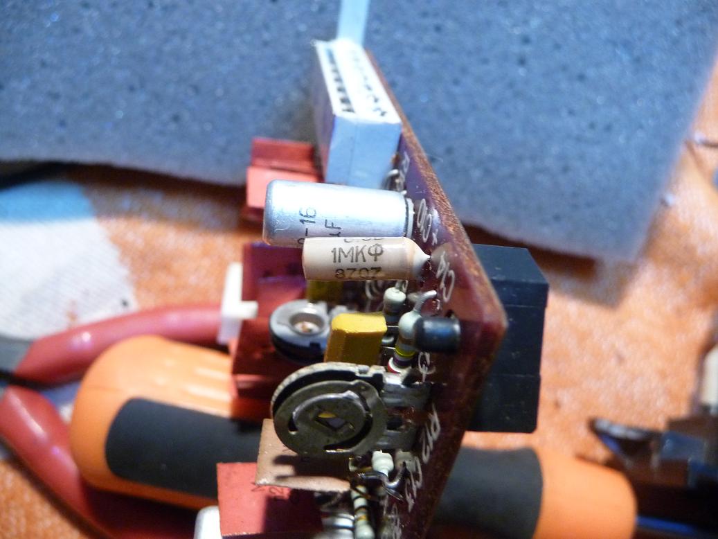

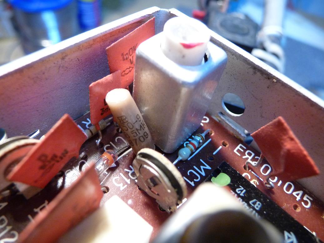

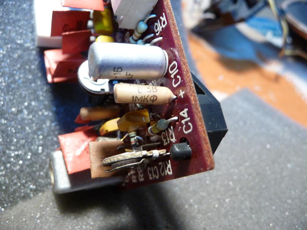

Tak jsem po obědě čmuchal dílně a našel krabici s modulama, a snad i z toho radia. Večer porovnám, ale tak na 90% to je ono.Je tam i ten žluťák, označené na DPS + i - .
Tady pak je kondík: http://www.gme.cz/elektrolyticke-konden ... -p123-015/
(118.48 KiB) Staženo 121 x
(110.29 KiB) Staženo 125 x
(97.04 KiB) Staženo 137 x
Příspěvky: 8229
#8 Příspěvek od Michal22 »
Jo, na první fotce je 5uF, na dalších dvou 1uF. A fakt to vypadá, že na 6,3V, to teda čučím. Tuhle velikost si nějak nevybavuji.

Michal22 píše:...A fakt to vypadá, že na 6,3V, to teda čučím...
Nebo je to 63V a jen tam kydla moucha. :P
Dvoulampovka
Příspěvky: 291
Registrován: 25 čer 2011, 00:00
Bydliště: KOLÍN
#10 Příspěvek od Dvoulampovka »
TO: Nebo je to 63V a jen tam kydla moucha.
Nene, je to 6,3, stejně tak i na jiných, dokonce na nějakým TV modulu,.. :lol:
