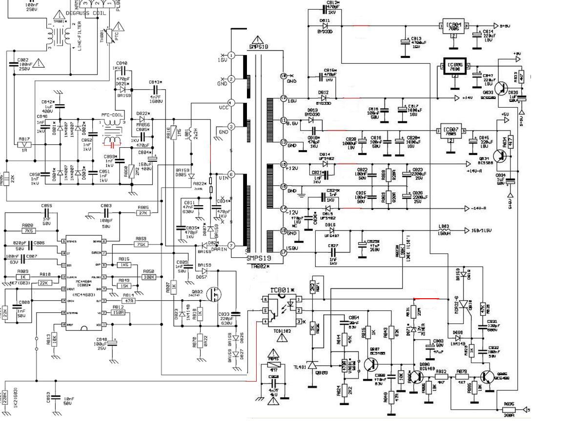

Tak jsem to rozběhal . Po vadných Q605 , dal jsem BU508 , Q802 , vyměnil jsem 2SK2545 za ten sám . Zdroj nenaběhl . Kontroloval jsem zdrojový MC44604 dle ruských stránek http://www.tele-servis.ru/index.php?go= ... iew&id=174 . To ukazovalo na dobrý IO . Takže spouštění s tyristorem . Opět měření všech součástek , vše se zdálo na diodové testy v pořádku . Podezření na Q805 , dobrý . Takže kus drátu a zkrat tyristoru Q810 a ejhle zdroj naběhl . Výměna tyristoru , který se zdá být dobrý a TV jede . A dnes pojede . :D
Když už jsem se s tím prděl toliko , tak sem dám i mnou poupravené schema . Kreslič neodpovídá za tiskové chyby . :lol:
Jo a opravdu to nedělám schválně , doteď jsem se nepodíval na typ . Vím , že je to Tesla , ale číslo si snad opíšu před expedicí a dodám . Podle mne není podstatné .
(157.65 KiB) Staženo 219 x
