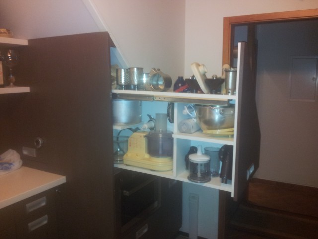

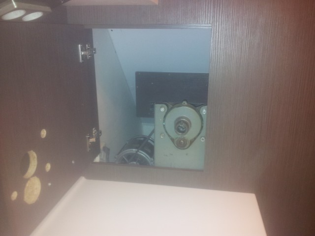

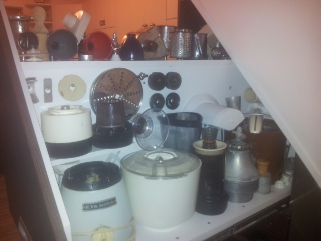

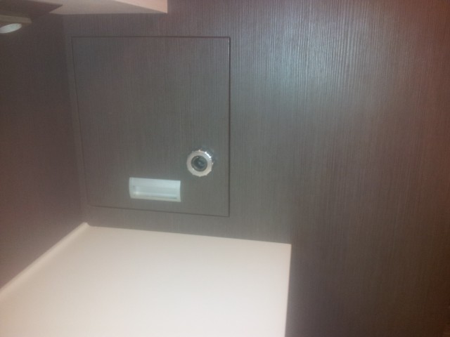

dzenkyns píše:Především děkuji za rychlou odpověď. Dávám sem fotky(z telefonu, pravda nejsou moc kvalitní) instalace robotu Uks e26 do kuchňské linky, kdyby to někoho zajímalo. Rychloběžný motorek pro mixér jsem vypustil, používám i etu Mira. Pro převodovku pomaloběžného vývodu jsem použil jiný motor - asynchronní se zpětnou vazbou - motor z automatické pračky, který řídím elektronikou - použil jsem - také z pračky obvod tda 1085c. motor má dvojí vinutí, 18pólové a dvoupolové, rozbíhá se tedy od velmi pomala, s maximální zátěží a za několik sekund elektronika přepne na dvoupolové vinutí. Celkem mám 5 rychlostí+zpětný chod, řemenice motoru je o něco větší, tzn že na maximum se tocí vše rychleji. Rychlosti přepínám pomocí otočného přepínače. Motor je silnější - 450w o proti původnímu250w. Motor, díky tomu, že je ve skříni v lince a je celkově odpružený , nepřenáší téměř žádné vibrace, není vůbec slyšet.
Máš opravdu moji velkou poklonu... Tohle sem snad ještě nikdy neviděl a asi nikdy neuvidím
