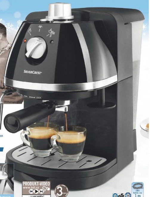

Už jste se asi většinou setkali s nějakou cenovkou nalepenou prodejcem na čelní straně zařízení, která jde velmi nesnadno sundat.
Vrchol takové ozdoby jsem nalezl přímo od výrobce SilverCrest na jejich kávovaru - viz foto z reklamy (s nálepkou jsem to nevyfotil).
Téměř přes celé víko zásobníku vody dal výrobce červenou nálepku s nápisem snad v 10 jazycích s jednoduchou informací, že kávovar se za 3 minuty sám vypne a že má funkci předpaření kávy (totéž je samozřejmě v návodu).
Oč jednodušší informace, o to bylo složitější tuto nálepku sundat. Použitý papír nálepky nesál a navíc byl překryt plastovou folii, kterou se mi podařilo strhnout jen tak z 50%.
Hodinu a půl jsem na balkóně (abych nezasmradil byt) při -10 dostával tu nálepku dolů ředidlem S6006, které se vsávalo jen po okrajích do lepidla.
Dopadlo to dobře, ale hořkost nad blbostí výrobce ve mne zůstala. Přitom snadno sloupnutelných nálepek se používá hodně, na ledničkách, televizorech apod. Nevím proč zrovna zde byla požita taková hrůza.
Palec dolů.
Fotka z reklamy. Rušivá nálepka byla přes celé to velké víko nad zásobníkem vody
(63.34 KiB) Staženo 112 x

Mám vyzkoušené, že ředidla na syntetiku S6001 nebo S6006 neleptají plasty používané u elektrických spotřebičů. Většinou si to ještě ověřím někde na nepohledové části plastu.
V tomto případě byl problém velké plochy nálepky, cca 8,5 x 13 cm a použitý materiál, přes který k lepidlu neprosákla voda ani to ředidlo. Stejně by to bylo asi také s lihem. Ani mechanicky nešlo nálepku od plastu oddělit, abych pak "sešmolkoval" nebo "umyl" zbytky lepidla a papíru. Skutečně jsem to musel potírat tím ředidlem po obvodu, aby lepidlo vsakováním na hraně povolovalo a nálepka se pomaličku odlupovala. Trvalo to nekonečně dlouho, ale nakonec po nálepce ani po ředidle nejsou na plastu žádné stopy.
Možná by k prvotnímu stržení pomohl ten fén. Zkusím to příště až narazím na podobnou pitomost.
Připomnělo mi to starý fór Renčína, když po páse jely nějaké výrobky a na konci pásu na ně Týpek dával razítka výstupní kontroly. Za ním už byly ty výrobky od razítkování křivé. Zde pěkný výrobek kazil ten štítek, nalepený nevhodnou technologií někde na konci montáže kávovaru.

Ten druhý typ má nádobku vyndavací, oni se tam udělají čárky od vody, tak je prima, že se to dá pořádně umýt.
