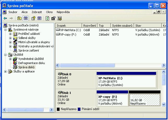

Zkoušel jsem pomocí programu Paragon Hard Disk Manager 9.5 Special Edition přenést kompletní instalaci WinXP na větší disk. Postupoval jsem (snad) přesně podle helpu, ale ouha. Nový disk se vytvoří, připojím jej jako primární disk a probíhá spouštění WinXP. Objeví se ale požadavek na kontrolu konsistence disku. Pokud ji zruším, tak se XP normálně spustí. Poté PC vypnu a při novém spouštění WinXP se opakuje požadavek na kontrolu konsistence disku. Pokud ji nechám proběhnout, tak kromě CHKDSK se začnou přepisovat nějaké ID zabezpečení, celkem snad milion položek. Poté najedou XPčka, ale již s různými problémy, něco jede, něco ne. Pokud instaluji beze změny velikosti disku, tak nemám žádné problémy. Poradí někdo, kde dělám chybu?
Tohle řešení nedělá problémy. To dokonce Paragon umožňuje. Ale já potřebuji zvětšit původní (18GB) disk a potom stejným programem vytvořený větší disk má tyhle problémy.

Udělej to pomocí Acronis True Image. Umí naklonovat disk a proporcionálně ho i zvětšit. Takže máš pak úplně ten stejnej disk, jen větší . Pokud to už máš hotovo a potřebuješ jen partition natáhnout na volný místo, použij Acronis Disk Director. S obojíma softama mám dobrý zkušenosti, prakticky už nic jinýho nepoužívám.
Tak jsem to nakonec dořešil tak, že jsem udělal klon s nezměněnou velikostí oddílu a poté jsem oddíl zvětšil pomocí Paragon Partition Manager 12. Nezodpovězený zůstává původní dotaz, proč to nejde rovnou profesionálním programem Paragon Hard Disk Manager 9.5 Special Edition, ale to již pro mne není podstatné.
