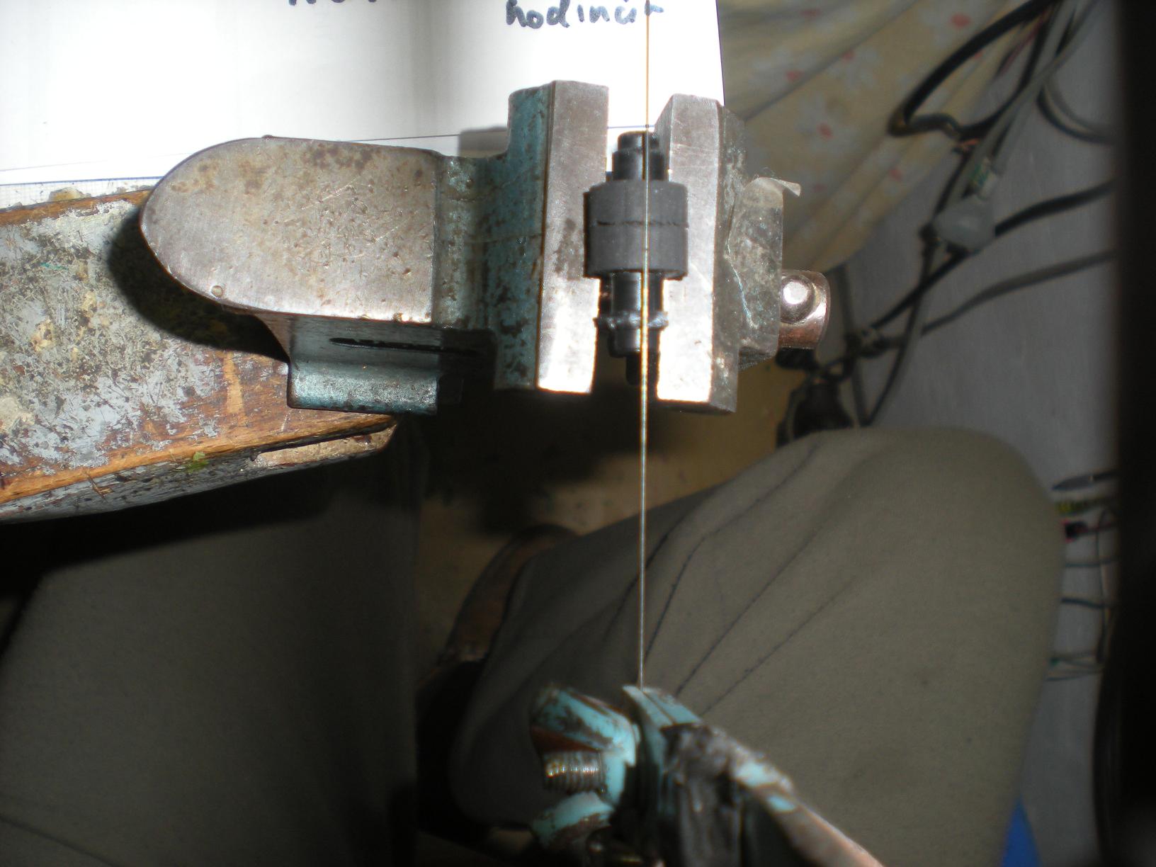

Robi to zodraty gumovy valcek co berie papier.Musim ho zasmirglovat a urobit vacsiu pritlacnu silu.
Neviete mi niekto obj.tento vacek,aj ine gumene valceky ,robim ich vela,a zasmitglovat to nieje ktovie co.Nalepit by bolo nieco tenke,drazkave,alebo vyfrezovat drazky neako do gumy,rucne to je problem presne.Vie niekto dobry sposob ako to okrem smirglu opravit.
Ked nikto nic,dam ako to robim ja aj s obr.Do gumy valceka vo sveraku aby dobre drzal zapilujem lupienkovov pilkov s novym platkom na husto zarezy!Potom v strede gumy este dookola urobim hlbsiu drazku ,ktora zdrsnenie valceka zvacsi.Pozor pri robeni pozdlznych drazok ,aby ste gumu celkom nerozpilili! Toto vam moze hrozit pri niektorych valcekoch s tenkou gumov,niektore(hrubsie gumy) mozete zapilovat aj platkom z pily na zelezo ,ale velmi opatrne s nim zapilovat,ide to! Na koniec (pripadne pred)este smirglom trochu zdrsnit.Pozor, je to len pre sikovnych,robite to na vlastne triko.

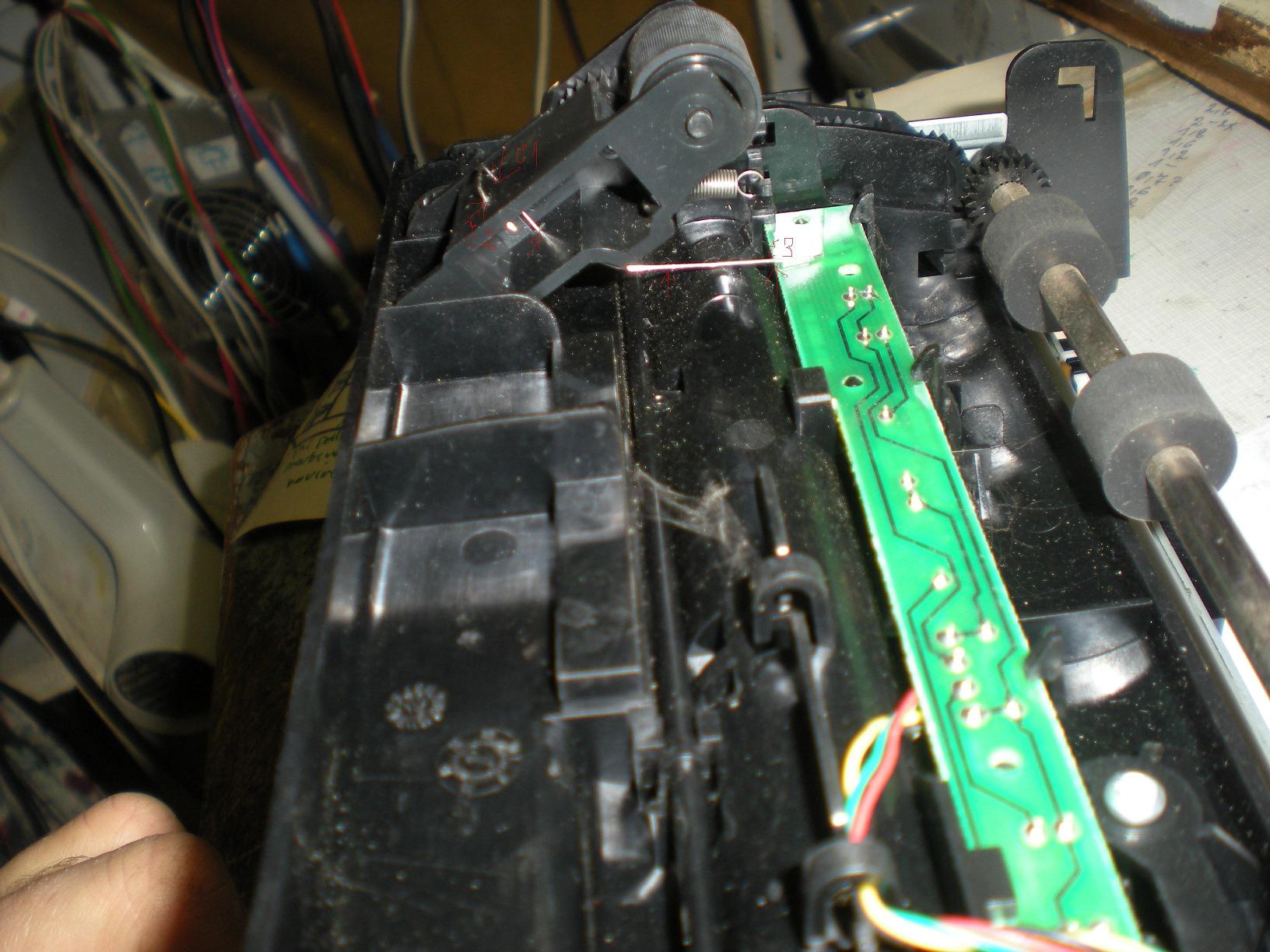

Potom este davam tenky ocelovy drot obr.č.2.
Mam aj urobeny nakres ak budete chciet , v ktorych miestach je ta pruzina strcena.
Tu su dva obr.
Pozor.to koleco co je vo sveraku ,nie je to co ide do tlaciarni,to som len skusal druhov pilkov zo zodratim lystom,aj drazky su na nom siroke.takze tak ,aby ste ma nezozrali!
