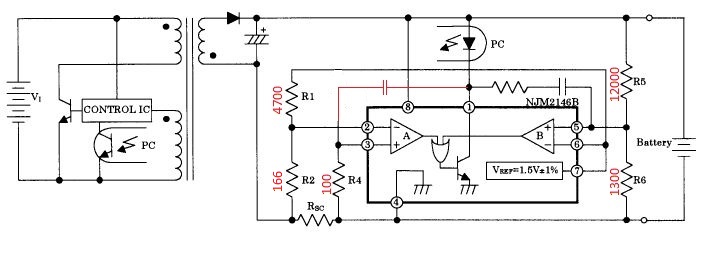

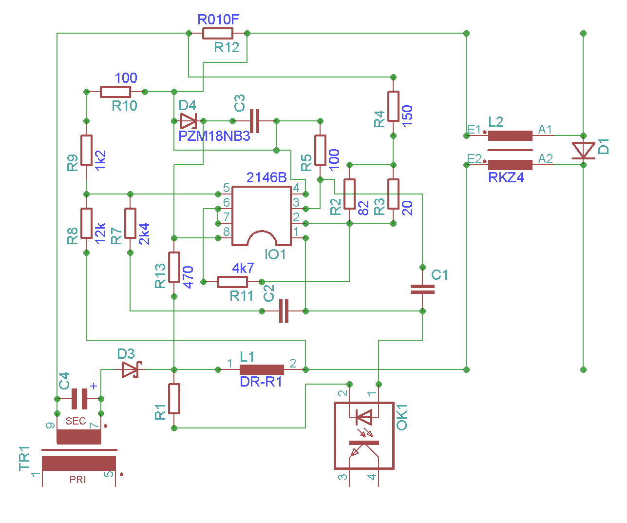

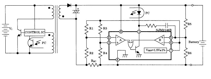

Ahoj, potřeboval bych pomoct s úpravou spínaného zdroje. Jde o NB zdroj 15V 5A. Naprázdno dává 15,5V. Chtěl jsem ho upravit jako nabíječku na PB aku. Napadlo mě vložit na výstup dvě diody v serii a snížit napětí tak aby se dala připojit na bateii. Pak jsel ho rozebral a našel řídící obvod. Jde o NJM2146B. Měl by umět řídit výstupní napětí i proud. Přikládám katalogové zapojení. Pokusil jsem se překreslit koncovou část zdroje v eaglu ale zapojení je malinko jiné než katalogové. Poradí mi pls. někdo který odpor nahradit potenciometrem abych mohl regulovat výstupní napětí a omezit proud? Typoval bych napětí na R9 a proud na R4.
Omluvte nepřesnosti a nedokonalosti, zem nahoře a pod. Elektronice rozumím jen částečně, né jako většina z vás a v eaglu jsem kreslil poprvé. SMD součástky moc neznám. D2 jsem vybral náhodně. Je to SMD v pouzdře se dvěma piny dole a jedním nahoře a nápisem 183. Kondenzátory neumím změřit tak jsou bez hodnot. Elity na výstupu jsou do 25V.

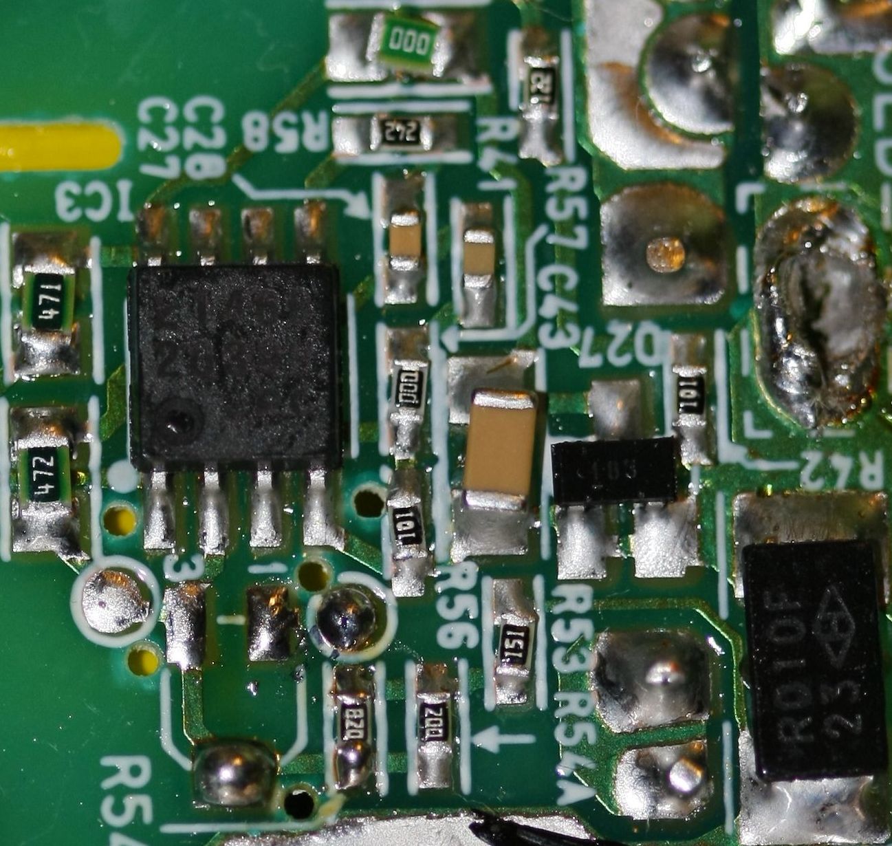

Ještě přikládám fotku kde je vidět ta "dvojitá dioda"

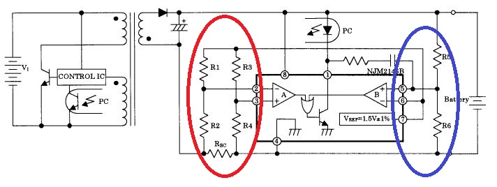

Díky za upozonění na optočlen, ale na to jsem se neptal. Ten měnit nebudu. Je mi jasné, že pokud zvětším R12, pak omezím proud, ale doufal jsem, že to bude umět ten šváb. Zeptám se teda jinak. Jestli dobře chápu schema, tak modrá část se stará o udržení stejného výstupního napětí. Co pak ale má na starost ta červená část? Doufal jsem, že díky R12 měří proud a případně ho omezuje. Ví někdo co dělá čtveřice odporů R1 - R4? Případně mě pls naveďte na nějaké stránky s touto tematikou. Nebo co hledat, jak se toto zapojení jmenuje ať se naučím teorii a pochopím to.
Navíc, pokud změním velikost R12, pak se mi změní i poměr napětí před a odporem a ten šváb na to bude nějak reagovat. Teda si myslím..

Ano, červená část s 5 rezistory se stará o omezení proudu (lépe řečeno - je vstupní částí obvodu omezení proudu), který snímá odpor Rsc.
Odpory R1 až R4 tvoří vstupní napěťové děliče pro oba vstupy operačního zesilovače A.

Takže podle toho co jsem si teď o OZ přečetl, tak pokud při stávajícím zapojení zvětším hodnotu rezistoru R4, bude na vstupu 3 OZ vyšší napětí. Šváb by pak měl omezit proud. Zřejmě závislosti na zesílení OZ. Na netu jsem zatím nenašel to zapojení co mám já.

Tak jsem si zkusil vypočítat ten dělič. pro zesilovač B mi vyšel 1,505V. Což odpovídá referenci z pinu 7.
Dělič pro zesilovač A je ale trošku oříšek. Jestli to chápu dobře, tak vstupní napětí je tu právě to referenční. Takže 1,5V. Pak mi pro zápornou větev OZ A vychází 0,051V. Pokud se počítá ten rezistor proti zemi (R2). Bohužel jsem s teorií u konce. Kladná větev OZ A má jen odpor na zem 100Ohm a kondenzátor na pin 1, takže to není dělič. Co to je? jak vypočítám napětí na kladné větvi OZ A?
Upravil jsem schema a doplnil hodnoty aby bylo jasnější jak je zdroj zapojený. Hodnoty jsou v Ohmech.
(47.77 KiB) Staženo 138 x
Naposledy upravil(a) Tazz dne 15 pro 2012, 19:53, celkem upraveno 2 x.
Příspěvky: 14456
#10 Příspěvek od masar »
Neinvertující vstup je připojen na napětí 0V a proto dokud výstupní proud nepřekročí povolenou mez, nezasahuje OZ do regulace (výstup OZ je v záporné saturaci). Odpor R4 je tu kvůli kompenzaci vstupmí proudové nesymetrie OZ. Důležitý je zde právě ten snímací odpor Rsc, na kterém při průtoku výstupního proudu vzniká úbytek napětí, který když dosáhne jisté velikosti (tady právě těch 76mV), začne působit na výstup regulátoru tak, aby se proud dále nezvyšoval.
Kondenzátor mezi výstupem regulátoru a neinv. vstupem zvětšuje stabilitu obvodu a upravuje integrační složku regulátoru. :wink:

Když jsme u té teorie a mé neschopnosti, umíte někdo poradit stránky, nebo literaturu kde se dozvím jak se vyznat v SMD. Rezistory a propojky poznám, ale třeba ta malá černá potvora se třemi vývody a nápisem 183, to nevím jak zjistit. Google najde hromadu odkazů, ale žádný správný. Nebo dioda s páskem na jedné straně a nápisem 30. Existuje na to nějaký fígl?
PvvS
Příspěvky: 464
Registrován: 25 lis 2008, 00:00
#15 Příspěvek od PvvS »
Google a smd marking code ...
