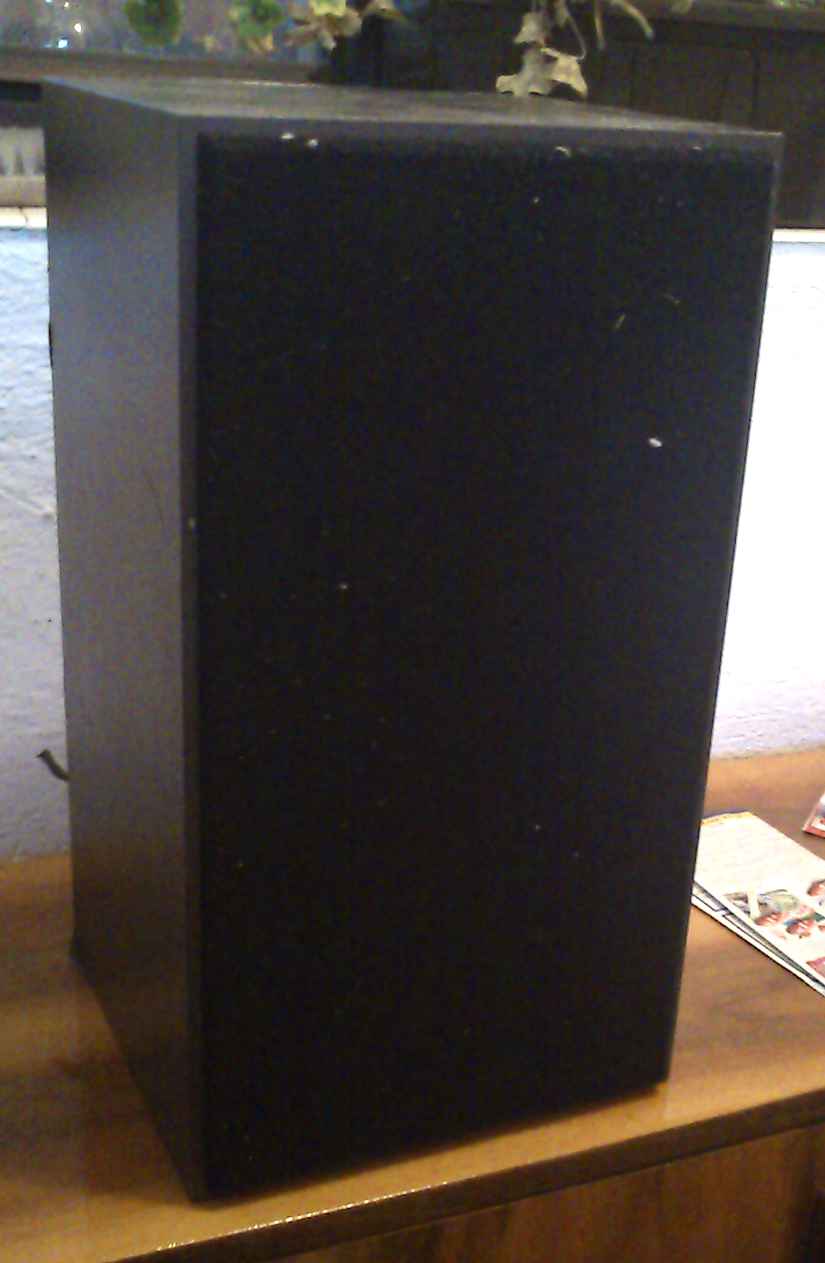

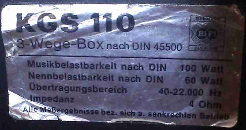

Máme zo zberáku. Sú to trojpásmovky 100/60W/4Ω. Problém je, že stačia tak na ozvučenie izby, potom začnú chrčať a zvuk mi pripadá "vykradnutý" - ale k tomu prispieva i "kvalita" mp3. Dá sa im ešte pomôcť (membránam), alebo jedine vymeniť reprá či rovno bedne?
Predok nie je odnímateľný. Keď na to posvietim lampou, trochu cezeň vidím. Výškač a stredáč sú hore vedľa seba a veľkostne je medzi nimi malý rozdiel.
Jedine že by som to otvoril zozadu. Ak to bude niečo platné.
Tak otvoriť to je problém. Vruty som vykrútil, ale dekel "prirástol". Pri podpačovaní sa štiepa (drevotrieska). No nič, ďalej to riešiť nebudem, kým hrajú, nech hrajú.

Skúsil som ešte raz dať dole zadnú stenu, tentokrát na druhej bedni, páč už pri nízkych hlasitostiah nepríjemne chrčí (drhne kmitačka - tipujem streďák) a kábel je odseknutý dobreže nie od steny. Ale nejde to. Zničil by som to. Ak sa na to cíti niekto v okruhu Nitra-Levice-Nové Zámky, rád mu to dám k zásahu. Možno sa podarí zohnať kvalitné reproduktory. Tieto znejú ako "spoza koberca". D
Možno ešte prísavky. Ale i tak mám dojem, že sa to rozdrolí.

Otcovi to zrejme nevadí a chce ich mať v záhrade. Byť na mne, tak to otvorím, po dobrom či po zlom. Zadná stena sa dá nahradiť. Ale vidím to na výmenu basákov (oboch) i streďákov, čo už stráca na rentabilite. Takže asi nič. Tak dík za záujem.
Tak nemusí se nutně jednat o výměnu. Setkal jsem se už nejednou s tím že se do prostoru repráku vydrolila dřevotříska z okrajů díry na které jsou usazené. Nebo mohou být repráky vlivem klimatických jevů špatně vystředěné.
Dovnitř se určitě půjde dostat i bez totálního zničení zadní strany. Přinejhorším si tam vyvrtáš díru, protáhneš jí nějaké zahnuté železo, za to to vlastně vytrhneš a pak díru zalepíš kolíkem, přebrousíš, načerníš a nebude nic vidět.
Škoda, že si tak ďaleko. Skúsenosť mi zatiaľ hovorí, že keď je úchyt membrány z molitanu či čo to je za matroš, tak sa proste rozpadne a membrána zostane visieť. U gumy to je sepšie. Ale basáky sa mi zvukovo tiež nezdajú. Znejú zatlmene, bahnito, kobercovo. Ak je membrána z papiera, vlhkosť spravila svoje. No nič, nech sú otcove. Ak sa ich zriekne, skúsim s nimi niečo.
