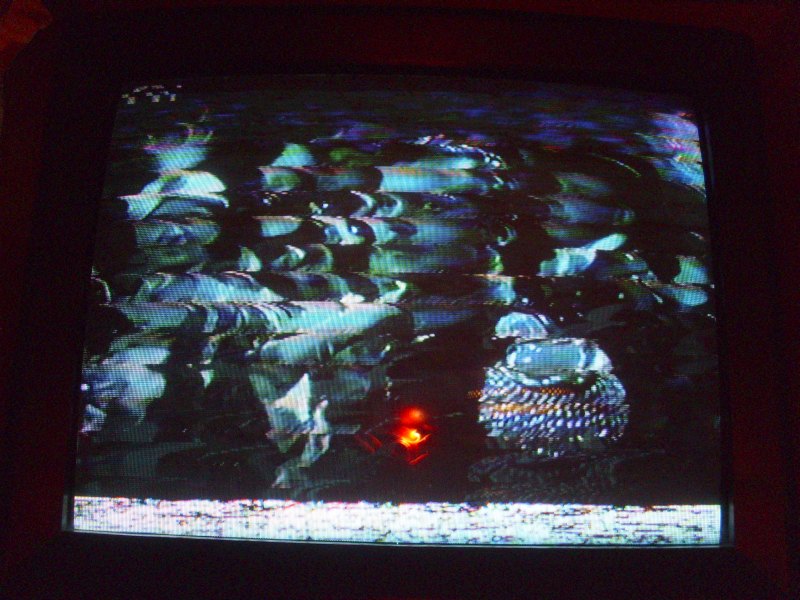

Mám tady Panasonic NV HD 642 obraz je při přehrávání (SP i LP) rozpadlý jako když se převíjí rychloposuvem s obrazem. V LP módu jsou ty pruhy více u sebe. Dělá to i v pauze, takže pokud by to bylo spůsobeno špatnou rychlostí posuvu tak by zastavený obraz měl být normální ?
Zdojem to není, ten jsem prohodil s NV FJ612 a je to stejné.
Schéma nemám.

Takže k tomu videu: v menu to nabízí pouze PAL/MESECAM
Pás je dobře ovinutý,ale jestli není nějak v mechanice posunutý to netuším, ani nevím jakto zjistit jinak než abych se pokoušel štelovat mechanikou a tím ji rozšteloval.
jak mám zjistit zda-li to je mechanická vada či vada v elektronice ?
Ten manuál mi nejde stáhnout, nikde na té straně není odkaz ke stažení. Není to náhodou pouze pro zaregistrované ?
Raději jsme přiložil foto.
předem dík za všechny rady.

Podle toho spodku bez obrazu ti to tahá pásek dolů, takže je na odběžné straně bubnu na dolním okraji vyboulený a jde tak jako tak přes buben pod neprávným úhlem.
Zkus přemotat kazetu někam do poslední čtvrtiny, jak se to bude chovat tam.
Každopádně to chce dobře umýt isopropanolem přítlačnou kladku a rozebrat a vyčisti přivíjecí spojku.
A pak se uvidí, jestli není povolený pravý vodicí trn a nezapadl (odhadem podle obrazu) o 0,7 až 1,5 mm dolů.

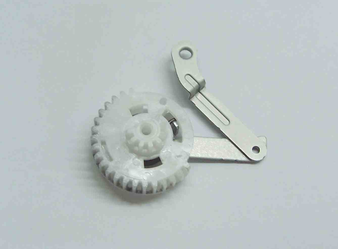

je vadny mechanicky diel VXL2670
(30.45 KiB) Staženo 197 x

freediver píše:je vadny mechanicky diel VXL2670
...pravda, na ten jem zapomněl (pravý zaváděcí trn nedojíždí na doraz do vodítek).

Te´d se stydím že jsme na to nepřišel dříve, opravdu opásací trn jedojel dokonce dráhy, chybělo mu půl centimetru. Jak jsme si toho mohl nevšimnout.
Ten vyfocený ozubený bazmek se dá koupit kde a za kolik ?

Třeba v AME ,ale zrovna nemají skladem
http://www.ame.cz/Seznam-zbozi-_g405205 ... t=VXL2670+

ASWO nemá skladem.AME na dotaz?AVELMAK 4,4 E má plast.kolo.Jinak ta celková mechanika se nějak nepovedla.Kolík-čep je potřeba asi o 0,8mm "přiblížit"k hřebínku tak,aby tento nezabíral jen na kraji-hraně zubů plast.kola.
