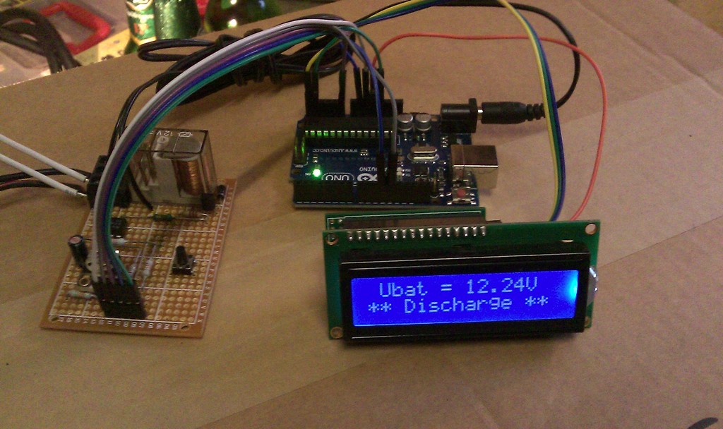

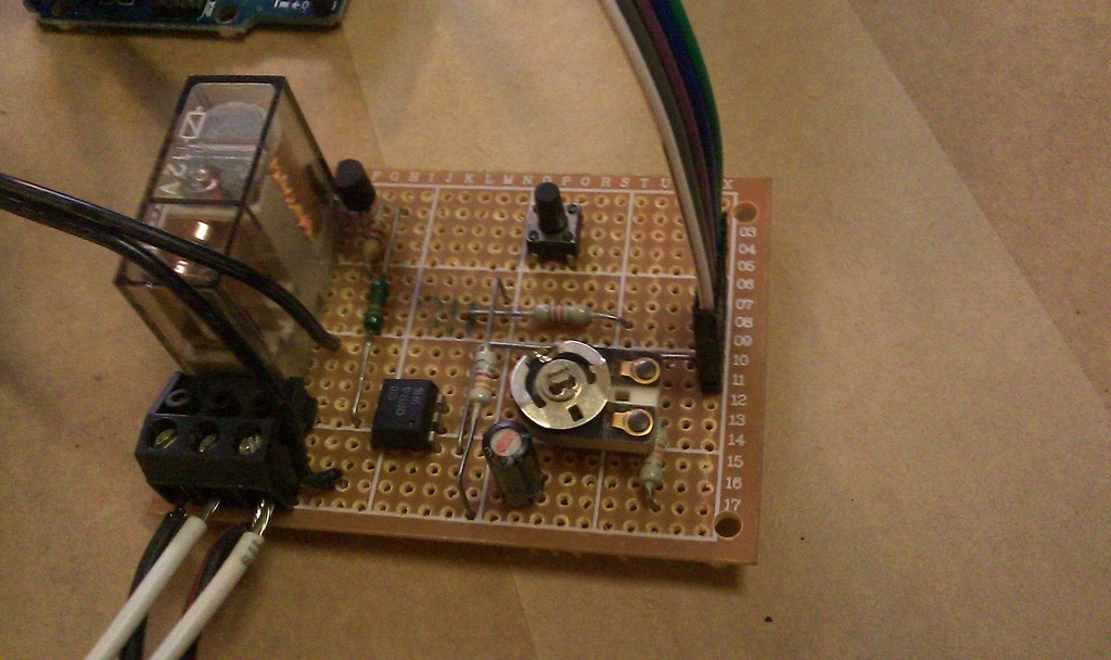

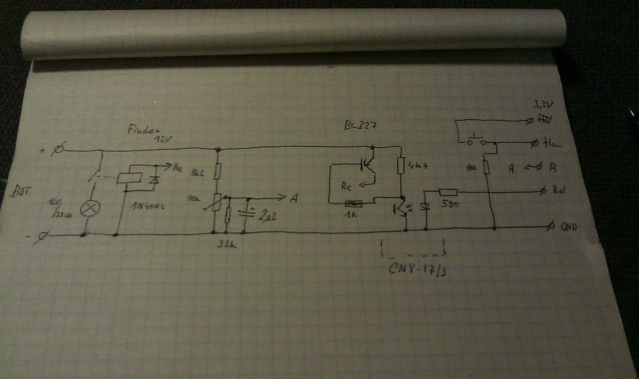

Pánové, trošku jste mi nasadili brouka do hlavy, tak jsem se rozhodl to zkusit.
Shodou okolností mám ve sklepě jednu rezervní autobaterku, kterou je potřeba občas vybít a nabít. Protože jsem poslední dobou línej jako veš, rozhodl jsem se postavit jednoduchoučký vybíječ, abych baterku nemusel hlídat.
K arduinu je to připojené pomocí triviálního přípravku na bastldesce viz. fotky.
Omlouvám se za kvalitu, fota jsou z mobilu a taky omluva za prasečí kód, jsem samouk.
Třeba se to bude někomu hodit.
Pripravek_schema
(203.06 KiB) Staženo 533 x
Pripravek
(154.93 KiB) Staženo 302 x
Celkovy pohled "v akci"
(161.5 KiB) Staženo 346 x

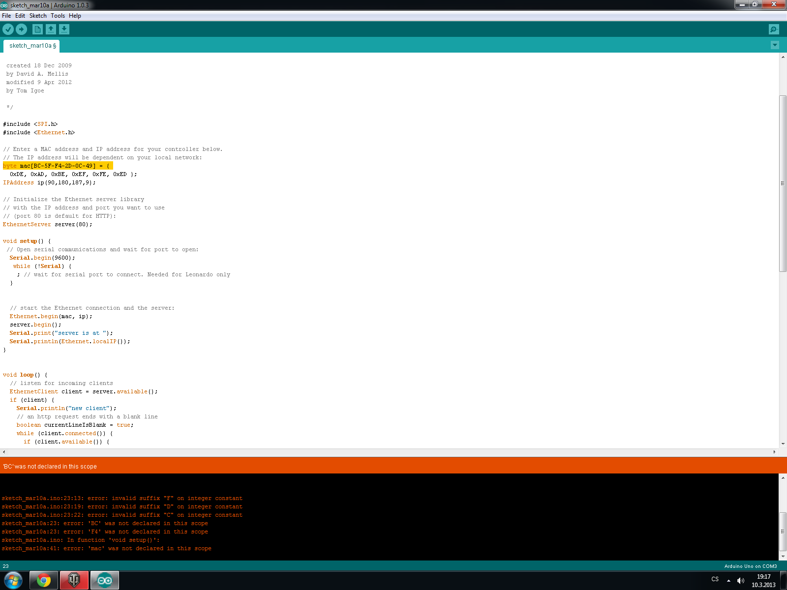

Dobrej, arduino je doma a zkusil jsem už nějaký programy. Teďka se snažím o logování na net. Pro zkoušku jsem našel toto: http://arduino.cc/en/Tutorial/WebServer
Doplnil IP a MAC adresu a píše mi to chybu. Nevíte co s tím ? Děkuji

je to chybná syntaxe zápisu pole bytů, správně je to takto:
Kód: Vybrat vše
byte mac[] = {0xDE, 0xAD, 0xBE, 0xEF, 0xFE, 0xED};

#11 Příspěvek od blesk16 »
Aha, už to funguje. Jenom jaká je adresa na "připojení" k arduino, zkoušel jsem přes IP, ale to mě připojí na modem.. děkuji

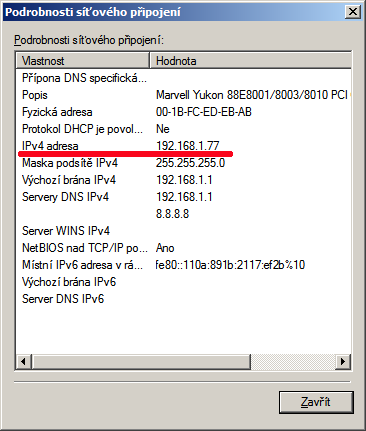

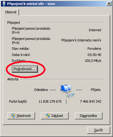

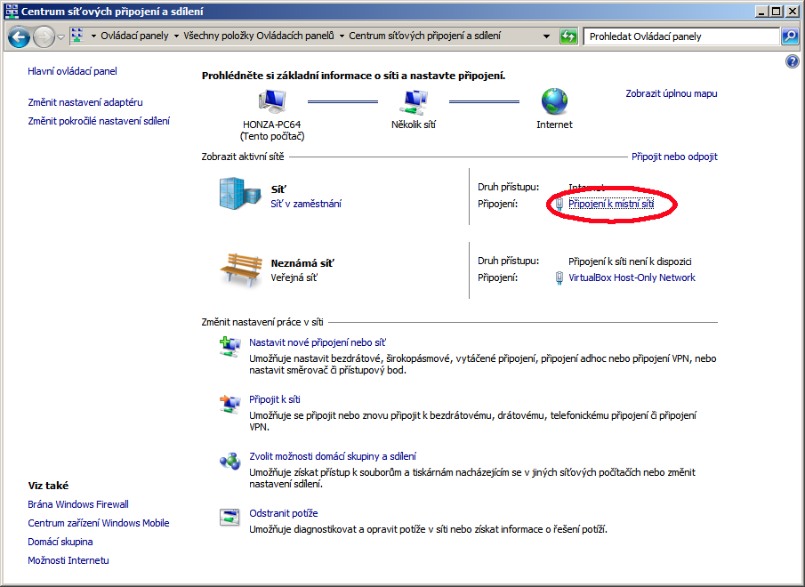

Ve Windows 7 se dá zjistit IP adresa počítače v síti několika způsoby. Asi nejjednodušší je tento:
Z menu Start vybrat Ovládací panely, tam pak Centrum síťových připojení a sdílení. V dialogu co se zobrazí je seznam dostupných sítí (pravděpodobně tam budeš mít jednu). Klikni na "Připojení k místní síti". Zobrazí se další dialog, tam vyber tlačítko "Podrobnosti". No a v dalším zobrazeném dialogu už jsou potřebné údaje. U položky "IPv4 adresa" je vypsána IP adresa počítače, v položce "Výchozí brána IPv4" je velmi pravděpodobně napsaná IP adresa routeru pro vnitřní síť (tu můžeš zkusit zadat do browseru, mělo by se objevit administrační rozhraní routeru).
Máš-li připojen doma jenom jeden počítač, tak přidej jedničku k IP adrese počítače a tu nastav do shieldu (např. podle příkladu v příloze by to bylo 192.168.1.78)

Teď zrovna řeším to samé. Arduino mám (je to první co s tím zkouším) a chtěl jsem se zeptat, na co je ve schématu ten optočlen?
Já hodlám jenom použít dělič, analogově změřit arduinem a podle výsledku sepne rélé v modulu KY-019 (https://tkkrlab.nl/wiki/Arduino_KY-019_5V_relay_module).
Vím, že je to už starší, ale jako inspirace mi to hodně pomohlo.
Dík.

Optočlen tam byl kvůli oddělení arduina od obvodu baterie. Být tam nemusí, stačí vhodně spočítat bázový odpor tranzistoru ovládajícího relé. Pokud máš hotový spínací modul tak nic neřeš.
