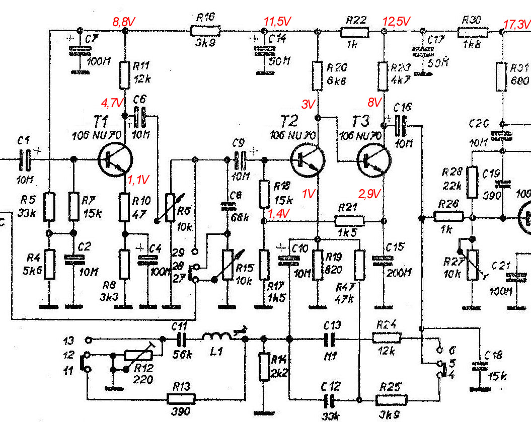

#10 Příspěvek od Hill »
Pořád ještě nepíšeš ta napájecí napětí najednotlivých elektrolytech, přesněji na odporech, na které to napájení musí jít.
Jestli byl ten nový tranzistor v pořádku, tak porušuje přírodní zákony.
Napětí se o nějakou tu setinu až desetinu voltu mohou lišit, při záznamu jsou vždy nižší.
(231.01 KiB) Staženo 200 x

Takze:
C7 7,1V
uzol R11, C6 3,7V
C14 8,95V
uzol R17, R18, R21 0,2V
uzol R23, R22 C17 10,6V
kolektor T3 0,04V
Příspěvky: 8229
#12 Příspěvek od Michal22 »
Peterseal- poslední hodnota je proti těm, co naznačil Hill, hodně mimo- co třeba zkratnutý T3? Nebo i (čistě teoreticky) zkratnutý C16? Případně to celé zakmitává tak, že je T3 pořád otevřený?
Jinak bych se ještě podíval na průběh napětí na R30/R31, pokud si ještě něco pamatuji, tak je napájení řešeno ze symetrického trafa, pokud by jedna dioda byla nefunkční (přerušená nebo upadlý přívod), tak by mohlo dojít k poklesu uvedených napětí.
Příspěvky: 21246
#13 Příspěvek od Hill »
Ale to nemá s trafem co dělat - viditelně tam je před i za R22 velký odběr, tranzistory T2 a T3 jsou otevřené do saturace.
Pokud by byl ve zkratu C15, otevřel by T3 (a na jeho kolektoru by zbylo napětí blízké nule), protože by zavřel T2 (do jeho báze by nešel žádný proud), a napětí na jeho kolektoru by bylo dané jen úbytkem napětí báze-emitor T3 - tento přechod je totiž v takovém případě napájený jen přes R20 a R22, žádný proud se neodvádí "bokem" přes T2.
Napřed tedy zkontroluj C10 a C15 na svod či zkrat, na vyzkoušení stačí odpojit (zatím jsem s nimi v žádném ze "čtyřkových magneťáků" neměl, před výměnou tranzistoru bych to ale pro jistotu prověřil) a pak vyměň T3.
