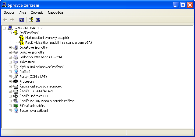

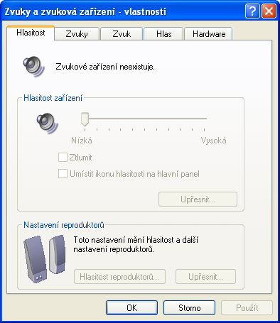

ked som zadal :dxdiag tak vo ZVUK sam mal ze nie je najdena ziadna zvukova karta.Tato doska ma itegr.zvuk.Predtym zvuk bol na PC.Co to znamena ,ze treba instal z netu audio driver?Uz som aj to stiahol ale asi zle.
Dam aj obr.kde su otazniky pri zvuku ,co s tym nieco bude mat,aj som klikol na +,aj sa to zmenilo ale zvuk neisiel.

Ako sa dostanem k tym otaznikom ,neviem rychlo kde to je ta struktura?
Tento obr.nieje co som chcel dat tu strukturu ,lebo sa tam este neveiem dostat
obr.zvuk.png- (28.06 KiB) Staženo 83 x

Toto nebude chyba,tu nieje treba nic zmenit,a staci stiahnut ovladac zvuku podla rnbw?
otazniky.png- (24.14 KiB) Staženo 114 x
