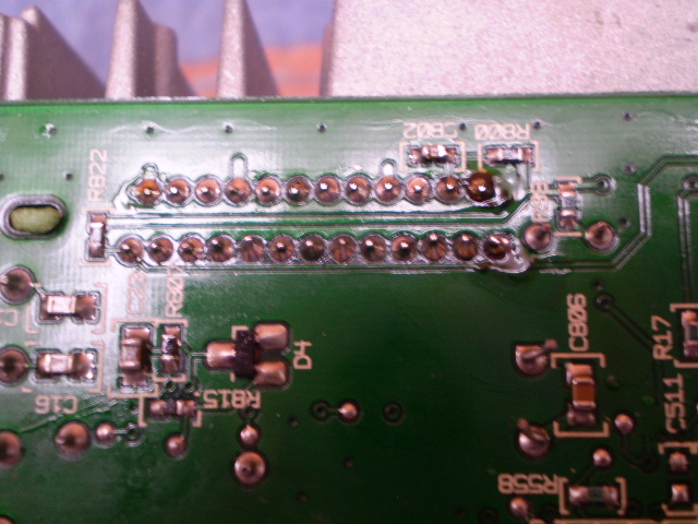

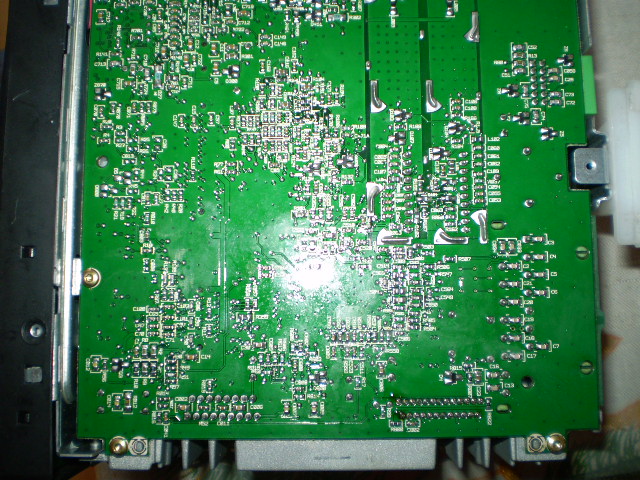

Ahoj, poradil by mi nekdo, v radiu Ford je koncovy stupen TDA7454, PP a PZ repro hraje v pripade nastaveni pouze PP nebo PZ repro, prestane hrat, odber v tomto stavu je 1.5A pri vypnutem radiu, po vymene TDA nehraje ani jeden vystup.

Dal si nové TDA?Odfoť DPS zo strany spojov,kde sa nachádza KS.(TDA)

mirosne - Foto DPS po vymene.

Napíš presnejší model toho rádia,poprípade ešte odfoť predný panel.TDA si dal nové?
