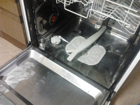

Prosim pomoc pre Tatramacka:
Posledni dobou pri kazdem myti se vytvori v mycce takovej divnej povlak. A pod zasobnikem lestidla takovy flek. Nadobi neni vubec vylestene.. Mycka spatne myje.. Regenerace je nastavena na stupnici 6 z 10. Model mycky Zanussi ZDF2010. Stari 2.5 roku. Dela to tak posledni mesic... Toto je foto po intenzivnim programu na 70st. Diky za kazdou radu.
(282.79 KiB) Staženo 118 x

Není to leštidlem? My už leštidlo do myčky vůbec nedáváme, myje to bez něj líp.
Leštidlo je celkem na hov... Předně to myje lépe bez něj a navíc některé tablety už svůj podíl leštidla mají. Kdy proběhlo naposledy pořádné vyčistění té myčky? Nemyslím jen jejího fitru, ale takový ten celý čistící proces pomocí odpovídajícího čističe do myček?

Programator je elektronicky a sul ubyva. To vim. Co se tyce cisteni mycky tak byla asi trikrat cistena pripravkem proti vodnimu kameni... Zadnym jinym pripravkem cistena nebyla.. I kdyz vim ze existuji. K myti nadobi mati pouziva takovej zlutej prasek Somat. Kapsle nepouziva. Spatne se rozpousti. Doporucite mi prosim nejaky ten cistic mycky ? Myslis si ze to ma na jeji funkci takovej vliv ? Zas*ana cidla od jidla atd ? Jinak filtry cistim pravidelne. Diky ;-)

čistič proč ne, ale čistí jen vnitřek myčky co se týká labyrintů a podobně tak ne. Mám vyzkoušené kapsle z Lidlu W5 vychází ekonomicky slušně a opravdu je po nich pěkné nádobí . Každopádně sůl a leštilo dávat externě dál. A ještě kontrolovat úbytky leštidla a soli, jestli fungují ventily.

tatramacek píše: K myti nadobi mati pouziva takovej zlutej prasek Somat. Kapsle nepouziva. Spatne se rozpousti. Doporucite mi prosim nejaky ten cistic mycky
Já jsem přesvědčený, že tenhle Somat je pěknej šmejd a jakékoliv dobré kapse, třeba od Jaru, jsou mnohem lepší. A nevěřím tomu, že se špatně rozpouští. Je totiž lepší je dávat dolů (na dno té myčky), než do toho zásobníku.
Co se týče toho čištění, tak to chce obětovat alespoň jednou za ½ roku 100Kč za Calgonit Finish a nechat s tím proběhnout celý proces mytí. Rozdíl poznáš hned.

Tak na tento prostredek sem se vcera pres tu Heureku dival. Mno sem zvedav. Jedu na otocku do mesta jej koupit. Po vycisteni a jednom mycim cyklu poslu fotku po Keeminovi. Diky ;-)

A na jaký program to máti pouští? Pokud jenom na ten zrychlený půlhodinový, tak to myčce příliš nesvědčí. Až budeš mít ten čistič, tak to čištění pusť na ten nejtvrdší program.

Ona neni ta s tech,ktera to da jen na chvili a pak to co neumyje mycka domyje v ruce. Nejvice pouziva ten ECO na 50st a nekdy na 65st. Malokdy na 70st anebo ten pulhodinovej

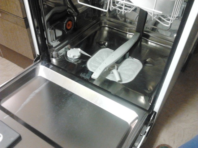

prikladam foto--pre info,toto este nieje stav po cykle s cistiacim prostriedkom :)
ECO 50st
(77.42 KiB) Staženo 100 x

Diks Pali. Toto je foto s dnesniho rana... Mycka je po regeneraci....
