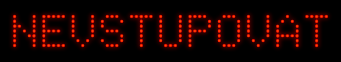

Ejsídýsí: Co tahle LED? Má velkou svítivost (v případě potřeby nižší svítivosti ubereš proud, čímž snížíš i spotřebu), plochý čelo, vyzařovací úhel 100°. Za 200 LED dáš 482kč (množstevní sleva 10%)
Nevstupovat.png- Jo a do tohohle vrazíš jen 160 LED
- (15.22 KiB) Staženo 85 x

A holt, dneska je na tohle potreba v lepsim pripade 200 LEDek, v horsim OLED displej a rovnou rapsberry. Divna doba...

V případě LED displeje, když se použije plná matice z asi 400 LED, tak může problikávat NEVSTUPOVAT / NO ENTRY (a ještě občas mezi to přesný čas) .. a doktor bude mezinárodní.
kevin_mitnick píše:A holt, dneska je na tohle potreba v lepsim pripade 200 LEDek, v horsim OLED displej a rovnou rapsberry. Divna doba...
To jsem pochopitelně myslel ze srandy. Ještě nedávno se stavěly blikátka a pípátka ze dvou tranzistorů/555/74xx, dneska se na to musí použít Atmel, za chvíli se na to samý budou používat starší P4, že jo?
Aby to vypadalo jako LED, plechová krabice, dopředu černá polystyrenová deska s navrtaným nápisem, díry bych zalil transparentním silikonem, navrch dal ten červenej filtr, no a dovnitř nějakou kompaktní zářivku. A hovno zle
Nemusí se řešit ani napájení, ani pracný pájení LEDek.
A jestli bude potřeba, aby se přepínaly mezi sebou 2 texty, dá se to snadno vyřešit pomocí (usměrňovacích) diod, rozhodně ne pomocí PIC.
