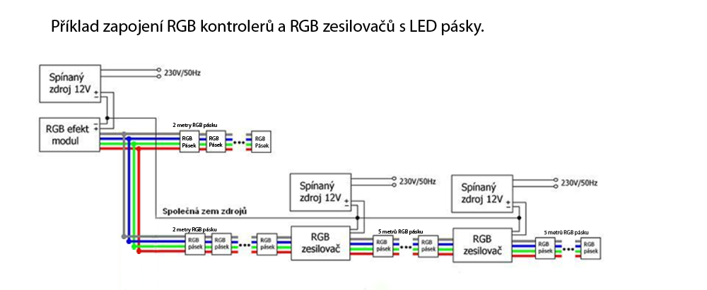

Dobrej mám problém s RGB pásy na řídící jednotku mám připojeno 12modulů led pásku po připojení dalsího modulu s led se zroj s jednotkou přetíží. Nemáte nekdo schéma na nejaký zesilovač který bi mi umožnil pripojit další ledpásy podmínkou je aby se vše měnilo stejně. Děkuji
nějaký takovýhle rgb zasilovač nemáte někdo schéma?
(107.52 KiB) Staženo 201 x

z obrázku je vidět že by ten zesilovač mel vlastní zdroj

kupoval jsem pro tento účel rgb zesilovače u alibaby, podobné jsou na ebay třeba tady:
http://www.ebay.com/csc/i.html?LH_Sold= ... =100&rt=nc
ceny vycházejí kolem stovky i s dopravou, což vyhovuje. Ověřené mám typ v hliníkové krabičce, proudy jsou až 12A na kanál. Zesilovač je průběžný, pásek na výstupu kopíruje stav pásku na vstupu, potřebuje samozřejmě napájení podle zátěže na výstupu (u mne 12A zdroj - 3x4A...).
