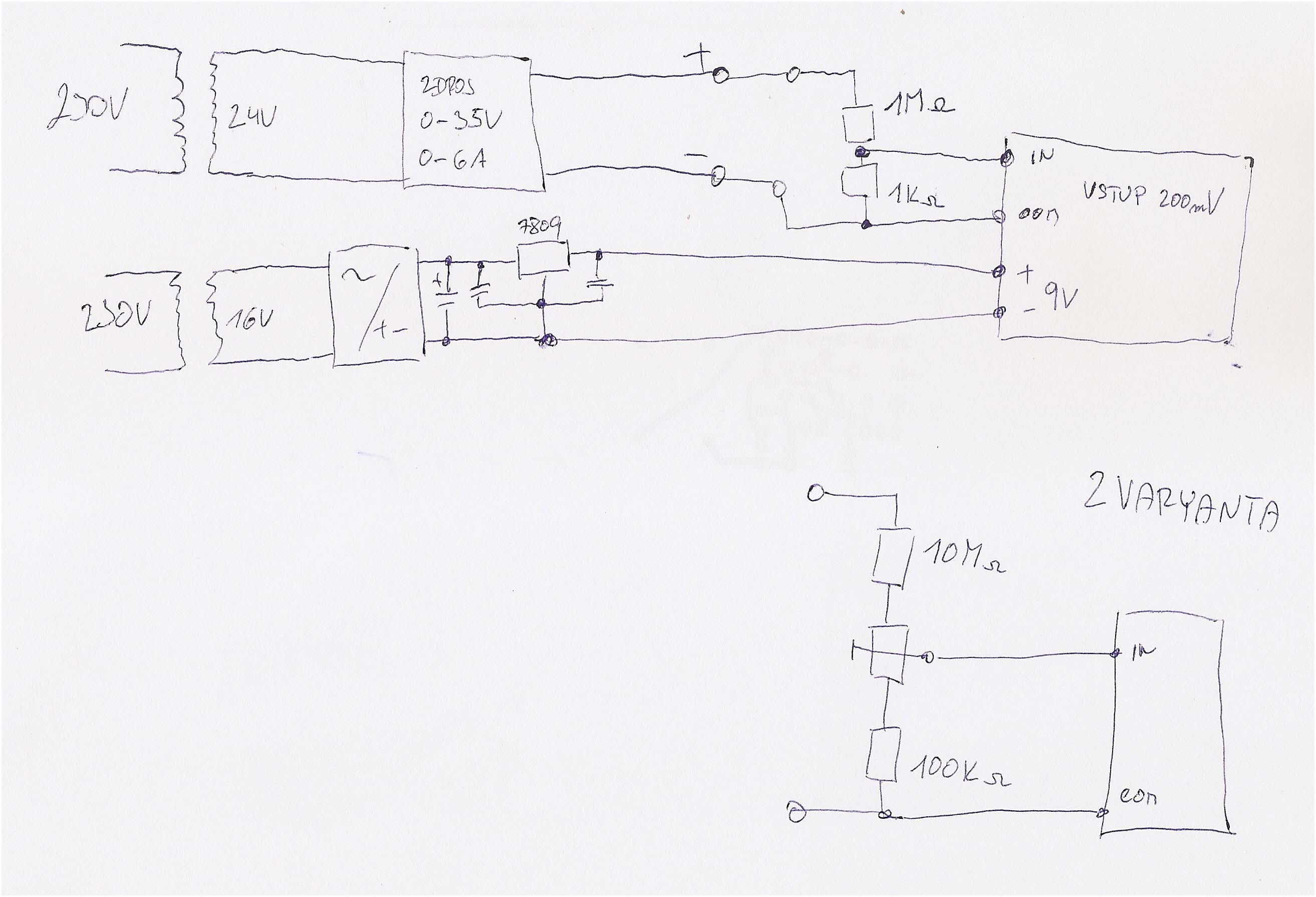

Zdravím, potřeboval bych také poradit, už jsem z toho zoufalej. Mam tento voltmetr PM428 a když použiji jednoduchý dělič napětí jak je v poslední příloze, tak mi začnou skákat ruzdné nesmyslné hodnoty a vždy mezi nima problikne 1(jako u klasic voltmetru když se měří nad nastavenou hodnotu) a pak už tam zustala 1. K napájení používám zvlášt transformátor kde je 9V stab k napájení PM428. Do odporového děliče jsem pustil 2V a přesto mi tento voltmetr odešel. Když jsem u druhého voltmetru použil k napájení 9V baterii, první co naběhlo 0.00 což je v pořádku, ale když jsem pustil do něj přes dělič 2V to samé, buď tam skočila 1 a nebo ony nesmyslné hodnoty. Momentálně když do nej pustim napájení naskočí rovnou 1 Do měřících svorek nic nejde a ani když je vyskratuji tak stále ukazuje 1. Kde dělám chybu?

Kopil jsem si 4 a už mi zbyl 1 co po vstupu napájení ukazuje 00.0 ty ostatní 1.

OPRAVA místo napájení 24V má být 30V

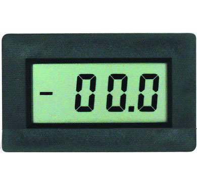

Při prvním napájení 00.0 (je to ilustrativní obrázek) na měřícím vstupu nic není připojeno

Při druhem napájení 00.0 (je to ilustrativní obrázek) na měřícím vstupu onen dělič. Na displeji lítaj růzdné hodnoty např:58 / 1 / 26 / 1/14/1.... po odpojení děliče zůstává na displeji hodnota 1, která tam rovnou i zůstane při dalším připojení napájení.

#12 Příspěvek od ok1hga »
nemáš vadný ten odror v děliči 1K ???
nemají náhodou ty trafa nějaké svody ?
zkus dát na sekundár fázovku s doutnavkou . . .
tyto zařízení jsou náchylná na statiku, nemáš v místnosti umělý koberec po kterém chodíš v papučích?
. . . a spousta dalších věcí, co ti to můžou odprásknout . . .

Mam to v garáži. 3tí nový LCD jsem připojil rovnou na 9V baterii, choval se uplně stejně. A ještě na co jsem si vzpoměl, když jsem připojil in (com nezopojen) na výstup zdroje přes dělič už ukazoval hodnoty aníž by byl com zapojen. Jedině ta statika, ale zdroj je v kovové krabici. Ale zase kdyby to byla statika, tak by to ukazovalo asi už něco při prvním zapojení, hodnoty byly ale 00.0 a ani se nehly až když jsem připojil vstupy. Odpory jsou nové a proměřené.

Doporučil bych ti zapojit vstupní dělič (podle návodu) přímo na desce měřidla na rozsah do 200V(teď je rozsah 200mV).
To znamená RB = 9,99Mohm(teď tam máš 0Ohmů propojku), RA= 10kOhm(teď tam máš 10M). Takže 10M přehoď na pozici RB.
Tak budeš mít zaručeno (téměř jistě), že měřák nemůžeš zničit chybným připojením kolem vstupů. Nevýhoda je, že bude malá citlivost pro měření proudu. Ale zatím aspoň vyloučíš chybu v zapojení.
Tak jak to máš teď(modul je bez úpravy), je to citlivé na chybu v zapojení. Něco tam máš špatně, ten dělič není zapojen podle obrázku, i když to tvrdíš. A nebo se skutečně něco dostává přes trafo(?). Jestli je měřák nevratně kaput, tak by to tak mohlo být. Ale když to nefunguje ani z 9V baterie, tak máš blbě ten dělič.
Asi to nesouvisí s poruchou, ale stabilizátor dává skutečně 9V? Jede totiž téměř naprázdno. Zkus ho zatížit odporem třeba 1k.
Čemu říkáš "in" a čemu "com"? Já mám na měřáku napsané "IN+" a "IN-".
