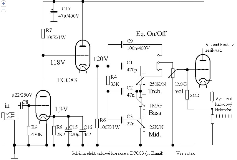

Korekce použij třeba od marshala, koukni na stránku sem http://3.bp.blogspot.com/-HhYAXWE5Rds/T ... zer_v2.png
Mělo by to být pro kytaru..

Ještě z útlého dětství viz příloha a bez záruky. Už nevím, z čeho jsem to obšvihl ale mělo by to být dle marshalla původem a charakteristika JEN pro kytaru, tož chtěl jsem to použít k mému zesilovači, co jsem tenkrát plánoval k PC s EL84 ale vzhledem k tomu že ta charakteristika je jen pro kytaru tak bych to dnes rozhodně nestavěl pro zesilovač k PC, jen si uvědomuji že jsem si tam prováděl nějáké úpravy a ty poznámky jsem si tam dělal já, takže proto bez záruky, a berte to spíše jako vzor, ale fungovat by to mělo.

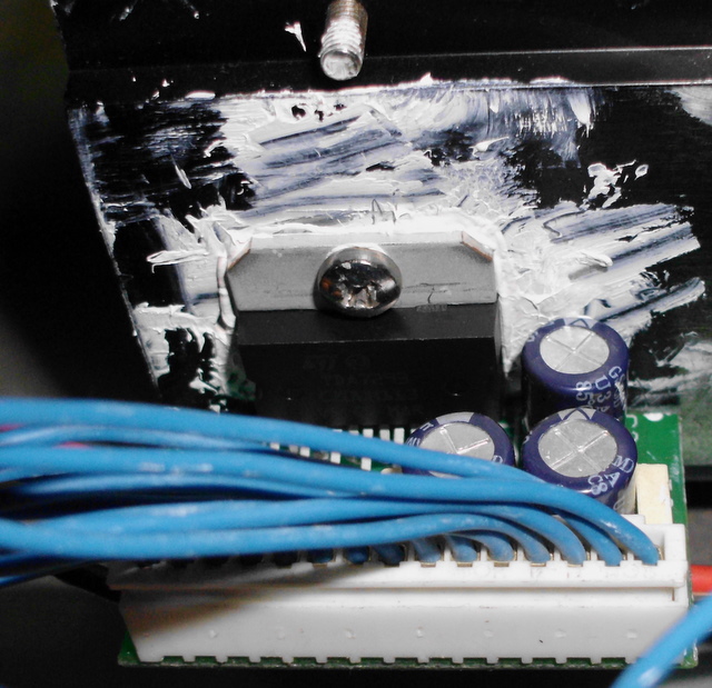

No a v praxi to u maršála vypadá takto . Ta pasta není moje práce . Já měl jen superopravu . Zvětšoval jsem elyty ve zdroji a měnil poťák . Jsou to šmejdy ty poťáky . Číslo dodám zítra . Dal jsem na vyzkoušení muzikantům a byli velmi spokojeni . Jen nevěřili , že ten kravál dělá to TDAčko . Mechanicky to mají udělané tak , že ten IO mají přišroubovaný na chladiči místo procesoru a ten horní otvor do větráku je plácnutý na otvor v zadní stěně . Větrák jede stále , žádné řídící blbosti .

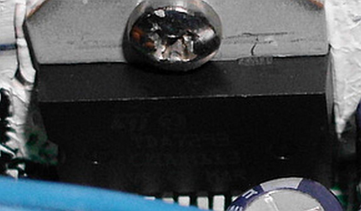

fuj! A to ma byt zarizeni za par tisicovek???? Co je to za TDA?? Pokud někdy budete chtit pouzit 100W TDA tak jedině TDA7293!!!!!!!!!!! TDA7294 se prorazi jeden za druhym a napajeci napeti hnat na uvedenou hodnotu v DS (40V) nebo bliz k ni - na to uplne zapomen. U TDA 7293 bych se k teto hodnote priblizit velmi blizko nebal, dokonce jsem cetl ze ho nekdo napajel presnymi 50V, ale musi se zajistit aby nevznikaly napetove spicky, a napeti na vstupu zesilovace nepresahlo za zadnych podminek 50V...
Příspěvky: 12605
#8 Příspěvek od ok1hga »
CZJKP1 píše:Co je to za TDA?? Pokud někdy budete chtit pouzit 100W TDA tak jedině TDA7293!!!!!
tak se lépe podívej . . .

Nojo TDA7293.. Kolika voltama to napájí, kolik dává zdroj po usměrnění, filtraci aj. ten zesík má maximální napájecí napětí symetrických 50V

To neřeš... kazí se to minimálně :wink: .
