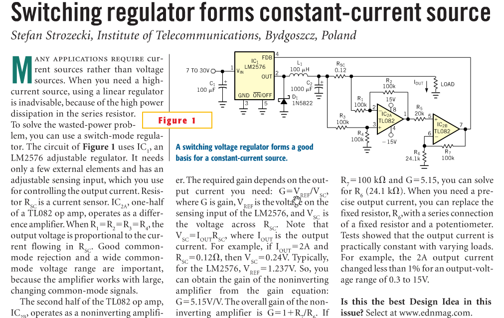

ferro0 píše:A nebo tato stavebnice: http://pselectronic.cz/k5505-019-ps-012 ... 2576t.html
Dá se to zapojení nějak modifikovat na zdroj konstantního proudu, nastavitelného v určitém rozmezí, řekněme 0,1 - 3A?
Edit - tu jsem cosi našel, nešlo by to nějak bez těch -15V :?
constant current
(119.61 KiB) Staženo 142 x
