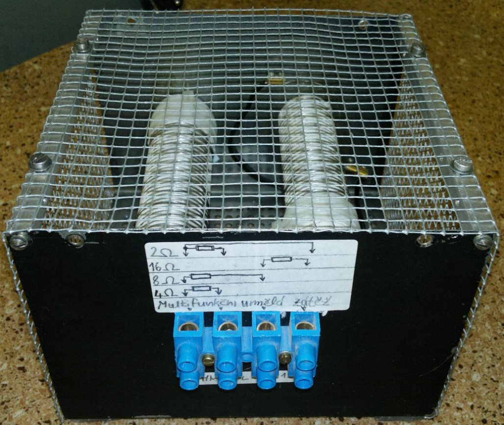

CZJKP1
Příspěvky: 2996
Bydliště: ČR-Praha 5
#10 Příspěvek od CZJKP1 »
Namotat z kantalového drátu.
Nebo koupit hotové roury z Tesly Blatný (otázka minimálně 500Kč)
Ještě tomu musím trošku vychytat mouchy a upravit ten štítek. Jsou tam dva keramické válce zakoupené z aukra za cenu desetikačku celkem tři, použil jsem jen dvě a ty jsem navinul kantalem 0.8mm
Co válec to 8ohmů, z toho jeden válec má v polovině odbočku, funkce je následující
16 ohmů, válce jsou do série
8 ohmů, v provozu jen jeden válec
4 ohmy, v provozu půlka válce, využije se odbočky
2 ohmy, v provozu jeden válec, využije se odbočky, a spojí se paralelně.
Ona úprava se bude skládat z úpravy štítku, konkrétně:
4 ohmy, oba válce budou paralelně, aby vydržely větší výkonové zatížení..
Jinak OK1HGA kdysi psal, že použil úspěšně topné tyče z akumulačních kamen, nemam možnost tyto tyče bezplatně sehnat a toto mi nevyšlo na mnoho protože mimo těch válců je vše z věcí co se našly doma, kantalový drát - táty sklep, čokoláda - táty skříň (proto tak veliká, ale zase mi nic aspoň nestála) , krabice je od nějákého zdroje MERA, králičí pletivo se použilo co sem tu doma taky vyhrabal..
A pak se otec občas diví, že má ve skříňi něják málo svorkovnic :D
(193.22 KiB) Staženo 146 x
