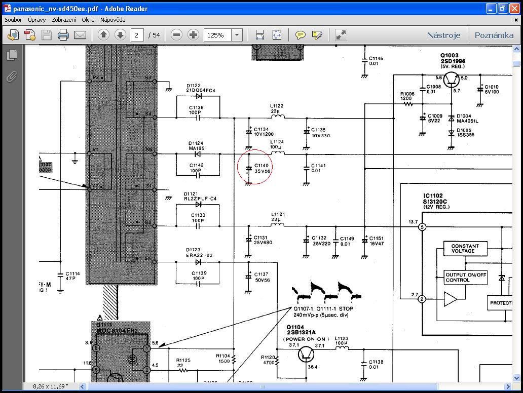

Zdravím.
Měl bych dotaz.V tomto videorekordéru ve zdroji se doslova "roztekl"kondenzátor s kapacitou 56uF/35V.Chtěl jsem se zeptat,jestli musí být dodržena kapacita,nebo jestli tam můžu dát kondík 47uF?Přikládám schéma části,kde se nachází.Děkuji za rady.

kľudne môžeš dať aj 100uF

Otázka je proč vytekl. Jestli není KO ta dioda.

Děkuji za rady.Po výměně toho kondenzátoru video stejně nefungovalo.Zjistil jsem tam totiž ještě další dva.Nyní je video už plně funkční a to jsem jej testoval cca 2hodiny.Tak doufám,že to vydrží :D

I tady platí: Dvakrát měř a .... :lol:

JJ napětí jsem samozřejmě zkontroloval.Problém byl v tom,že video bylo dlouhodobě cca 2roky nepoužíváno no a dostalo napěťový šok a bylo vymalováno :D
