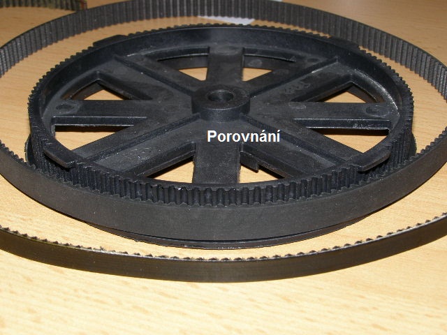

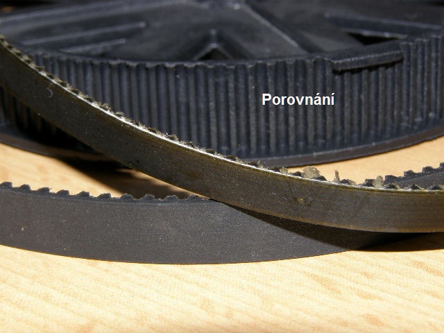

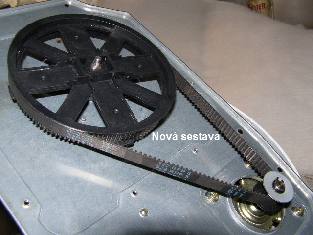

Objevil jsem tzv. kurvítko. Závada-netočí se hnětací hák. Příčina-spadlý a hodně opotřebený ozubený řemen. Porucha se objevila cca 2,5 roku od koupě. Výrobce podle mě úmyslně použil úzký ozubený řemen! Místo 9mm použil 6mm šířky. Takže nový typ pasuje HDT-03M-0519-09. Dá se použít i délka 522, ale je to na hraně i když se dá motor posunout.
