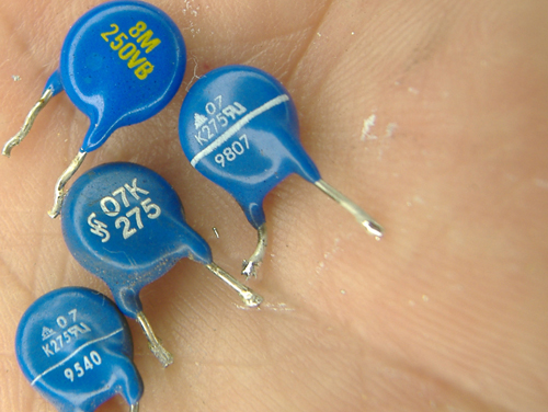

Mám pocit, že zobrazené součástky jsou transily. Jen mi není jasné, co znamenají čísla v označení. To třímístné bude nejspíš napětí.Byl bych vděčný za odpověď. Díky.
(182.58 KiB) Staženo 349 x
AmarokCZ
Příspěvky: 2838
#6 Příspěvek od AmarokCZ »
Já mám zase pocit, že to jsou varistory, transil má klasické válcové pouzdro jako diody. Ty čísla jsou střídavá napětí při nichž se začínají otevírat (250, 275 Vac)

Jsou to varistory jak bylo napsáno. Výrobce Siemens a Vishay. Ten žlutě popsaný je Ťaman.

Pánové, díky moc, už jsem si přečetl jak varistor funguje, jen značení na některých je rébus.
