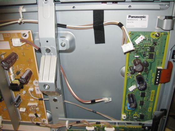

Zjištěn zkrat na desce SS --TNPA5072 AD.Ve zkratu je : 3kusy tranzistoru RJP30E4 a 3 kusy RF1501.Napětí ze zdroje pro tuto desku změřeno 192V a 15.2V.Bez SS boardu hlásí chybu 6.
Prosím o radu odborníky zdatné v těchto plasmách.
Nebudu měnit transistory,na stránkách Sahyho jsem našel (ZSUS) TNPA5072 AC.Lze tyto boardy zaměnit?
Měla by stačit výměna SS boardu,nebo je třeba ještě něco prověřovat?Jedná se mi o příčinu vadného SS boardu.Díky za radu.

Má ten horní kabel, kterým se přelévá ušetřená energie mezi SS a SC ???
Raději to nafoť.

Ten kabel sice šetří energii, ale zvyšuje riziko, že budeš mít vymlácené také SC.
Na čísle nynější chyby nezáleží, pokud je způsobena tím, žes nechal připojené to SC. Tím jeho odpojením jsem myslel jeho úplné odpojení od procesorové desky "A-PCB".
Pokud je to pro tebe finančně přijatelné, tak nejjednodušší by bylo koupit obě desky SS i SC a obě je vyměnit.

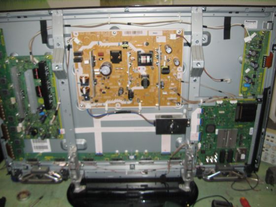

Druhá, kterou vlastníš, nebo druhá, kterou opravuješ?
Prostuduj si alespoň ten SM, který máš, jsou tam i schémata SS a SC, nebo i jiné ročníky, pro porovnání, např.: TH-42PH12EK GPH12D.

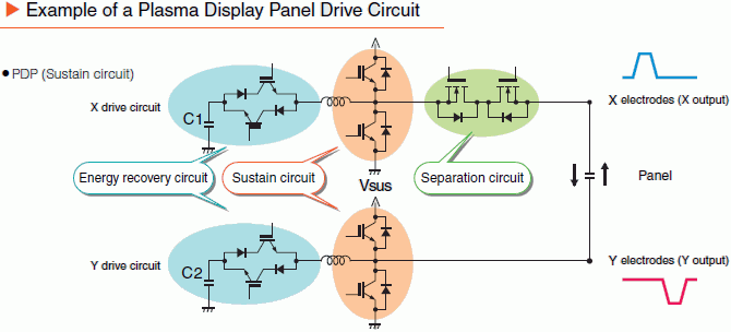

V první aproximaci si to lze představit jako H-můstek, jedna větev je SC, druhá je SS. Když bude připojená jedna, ohlásí chybu a telka se vypne.

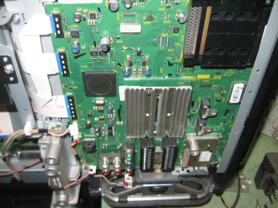

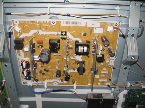

Můžeš odpojit také desky C1 a C2. Když necháš pouze zdroj, procesorovku, repráky a anténu, tak by mělo jít tu desku zapnout. Repráky budou hrát, a ty uslyšíš že není mrtvá.

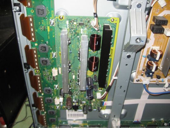

Povšimni si, že na SS není žádný chladič. Veškeré chlazení se spoléhá na měděnou vrstvu na plošňáku. Pokud na to máš prostředky (stačí dvě páječky), ty vadné trandy odpájej. Nemusí být vadné všechny, ale jen některé.

Board SS má vadné Q022,Q021,Q001,Q002, 4 kusy tranzistorů RJP30e4.Všechny jsem odpájel.Ty 2kusy RF1501 vypadají na diody a jsou ok.RJP30e4 jsem našel na avelmaku.
Všechny kondenzátory-elyty měřeny ESR testerem od Zajíce a vypadají na změření ok.
Desku SC bych nejraději opravil tj.vyměnil tranzistor a diodu.Nákupu desky SS se nebráním,nevím co mohlo odpravit ty RJP30e4..Může tam být skrytá vada,nějaký smd C nebo IC..Má cenu měnit tranzistory?(Jsou někde u nás k mání?Je možnost objednat desku SS mimo sahyho i jinde v cz?

V katalogu: TOSHIBA Discrete IGBTs 2011-3 (sekce 5-4) je obrázek druhé aproximace.
V těch kondenzátorech je rezervní napětí, které se přibližně rovná polovině napájecího. Když se ta půlka připojí na panel, kapacita panelu a kondenzátorů, společně s tou indukčností způsobí zákmit, který dosáhne až k napájecímu napětí. V ten okamžik se připojí horní tranzistor s mnohem menší tepelnou ztrátou, než kdyby to táhnul sám. Podobně to funguje cestou dolů.
Protože se to děje opakovaně, udržuje se rezerva téměř přesně na polovině napájecího napětí.

Po dotazu na SS board mi odepsali ze serveru sahy,že board není k mání.Ame jej má za cca 3500kč.
S tím měřením průběhu mi to není moc jasné,jak to přesně provést.Konektor SC50 na boardu SC jsem našel,v servisním manuálu,který mám se o ní nic bližšího nepíše,SM board odpojím,ale co mám teda všechno zapojit?Které kabely? Vadné součástky neosazovat a 200V nepřipojovat...TPSC1 je označen na SC boardu u propojky na kondík C691 100uF/160V vůči zemi,nějak se mi to nezdá,vždyť on je zapojen jako filtrační....Chtělo by to více informací
