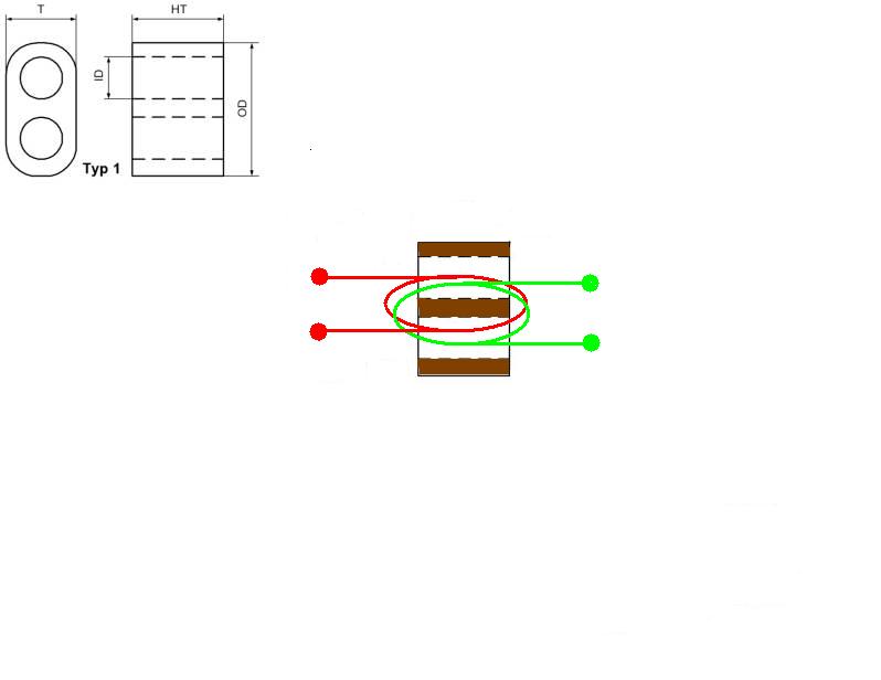

#6 Příspěvek od ok1hga »
mám dobre zkušenosti s dvouotvorovými ferritovými jádry
stačí 2x 1,5 závitu na středním sloupku, samozřejmě drátem s dobrou izolací . . .
. . . a od brumů je pokoj !
průchozí útlum signálů zanedbatelný . . .
(20.49 KiB) Staženo 148 x

ok1hga píše:stačí 2x 1,5 závitu na středním sloupku
To, co jsi nakreslil, jsou 2 x 2 závity.

#15 Příspěvek od p32 »
To, co nakreslil, tak je 1,5 závitu. Kdyby to měly být celé (2) závity, tak by konec musel končit tam, kde závit začíná. A tady končí na protější straně v polovině. Možná plete to, že jsou vyvedené jedním směrem.
