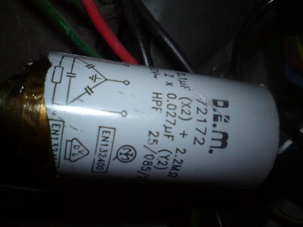

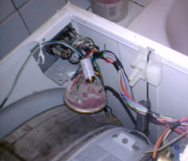

Caute, mam na Vas maly dotaz ohladom starsej pracky. Pocas prania si jedneho dna urobil vo vnutri pracky jeden kondenzator (zrejme odrusovaci)maly ohnotroj. Tak sa chcem spytat, ci by sme mohli bez jeho pritomnosti pracku dalej pouzivat alebo zozeniem novy? Je mozne , ze ho nieco ine odpisalo? Pracka ma uz asi 14 rokov.

klasicky odrusovak... pracku mozes pouzivat aj bez neho ale je mozne ze polezie do siete nejake rusenie-pri spinani motora a pod.... pohladaj na nete kondur podobnych hodnot a nahrad ho:)

Mě tam nesedí těch 2x 27nF- české TCčka měly 2,5nF, ne?

Michal22 píše:Mě tam nesedí těch 2x 27nF- české TCčka měly 2,5nF, ne?
Hodnota 2,5nF je pro spotřebiče s ochrannou ve třídě II (dvojitá nebo zesílená izolace, nemají ochranný vodič), kde může být dotykový proud maximálně 0,5mA, kondenzátory s vyššími hodnotami kapacit se používají u spotřebičů s ochranou ve třídě I, kde proud ochranným vodičem může být až 3,5mA (unikající proud, koho to zajímá, doporučuji prostudovat ČSN 33 2000-4-41, ed.2, 33 1600, ed.2 a ČSN EN 61140, ed.2)
Příspěvky: 8229
#5 Příspěvek od Michal22 »
monterjirka- díky za upozornění, já si neuvědomil že je to pračka. Ty odrušováky jsem měnil ve vysavačích, vrtačkách, mixerech a pod., proto si pamatuji hodnoty pro třídu II.
