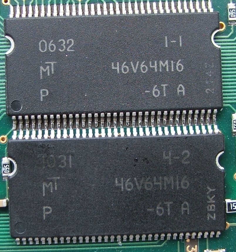

Koupili jsme levne ddramky chipy. No vypada to ze nic nezerou a take nic nedelaji :) .Take GND na pinech vevnitr nejsou propojene jak na predchozich originalech.Shanim nekoho olomoucko,zlinsko kdo ma rentgen na prosviceni cipu. Jeden jsem rozlamal a nepovedlo se mi najit chip tak bych chtel videt co je uvnitr .
Mam pocit ze to nekdo ukradl na lince kdyz testovali pouzdreni bez cipu :) .

Jestli nenaměříš substrátové diody, nejsou propojené gnd a nenašel jsi vevnitř křemík, tak už ani nemusíš rentgenovat. Podnikavý číňan to ani nemusel ukrást při zkoušce pouzdření, on to mohl klidně vyrobit na zakázku na úplně jiné lince. Zákazník poptá, číňani vyrobí a potisknou pouzdra, prodají, přejmenují se a tak stále dokola.
My onehdy koupili flashky, co byly už od někoho naprogramované, to také vypovídá o serióznosti dodavatele.

Tak kterej je pravej :D .Jinak ty pameti maji propojene v rozich gnd a vcc jak na originale.Asi uz je s tim nekdo vyhodil.Ale substratove diody a zbytek zemi uz nic .Potvory cinske ,dostali me.
