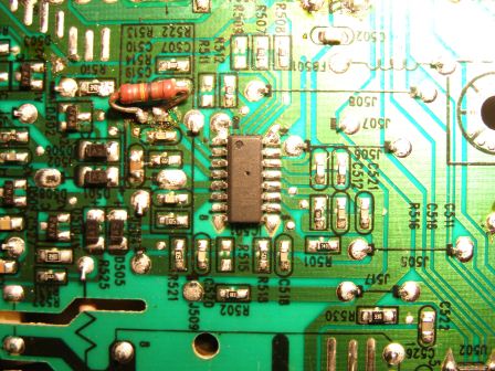

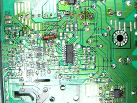

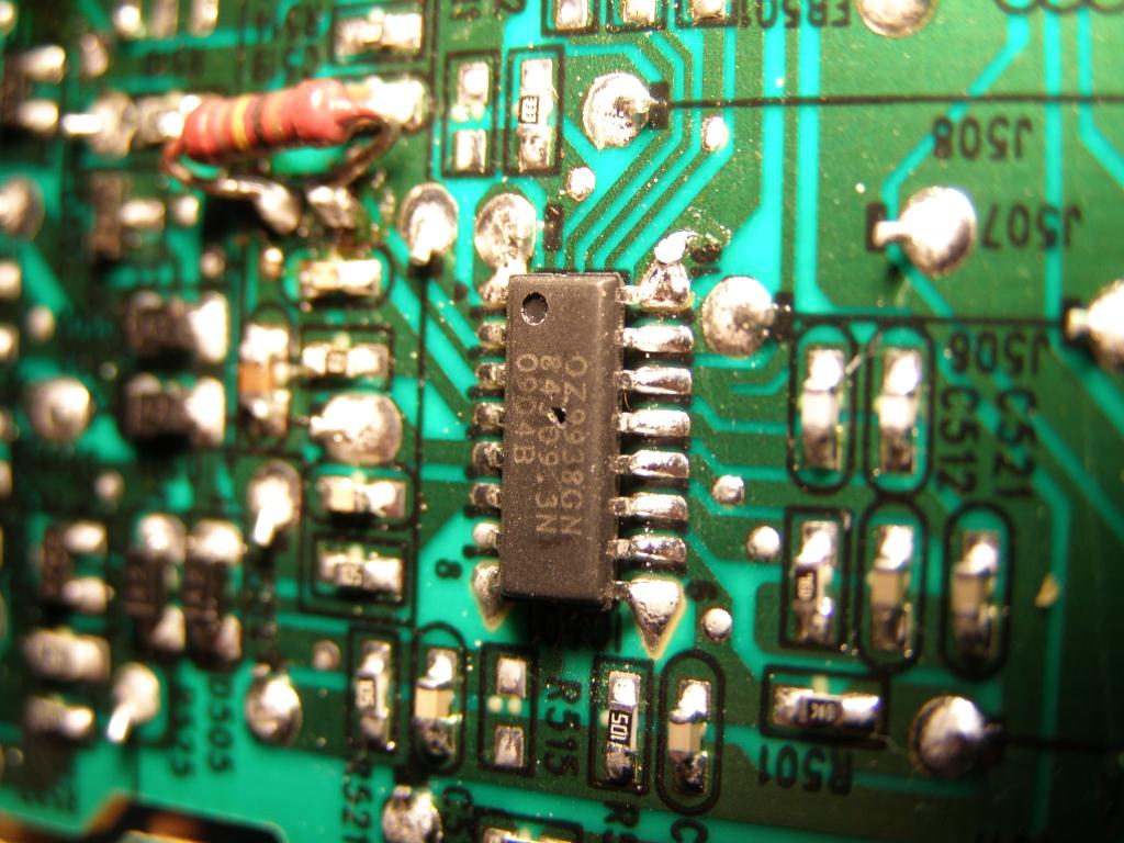

Dobrý den. Prosím, co to je za součástku? Je použitá v měniči pro podsvětlení LCD monitoru. Nemůžu nikde dohledat co to je podle typu a případnou náhradu.

Je to skutečně OZ9938GN. Líp už to nešlo vyfotit. Ten odpor jsem tam dal já jelikož jsem původní zničil. Ještě tam chybí jeden. Byl na vývodu č.3 proti zemi 100 kohm. S touto úpravou monitor fungoval půl roku. Původní závada byla, že po krátké době provozu zhasnul. Měřením na vývodu 3 jsem zjistil pomalu stoupající napětí až do nějaké hodnoty kdy to zhaslo. Přidáním daného odporu jsem to napětí snížil a fungovalo to půl roku.
