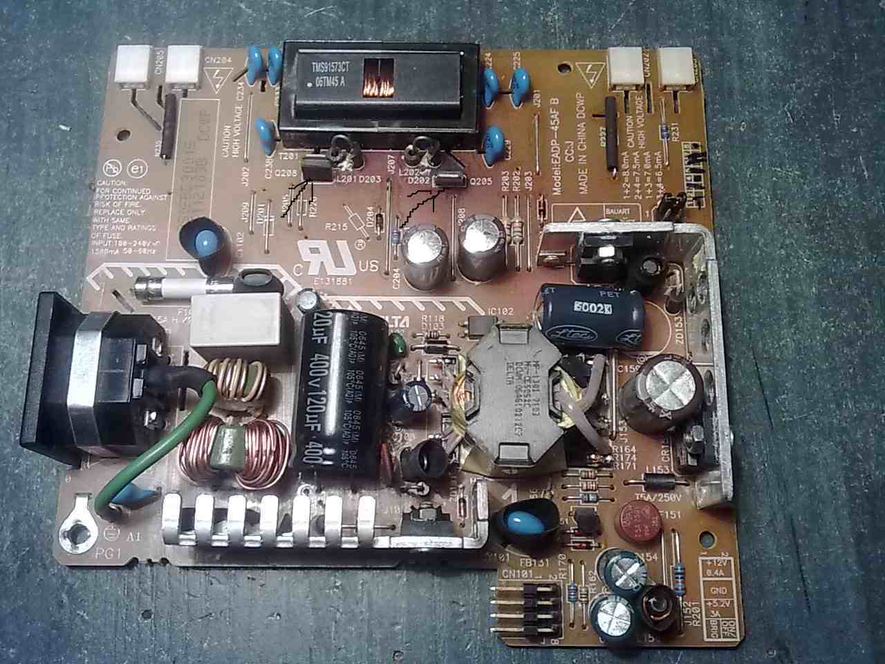

Zdravim,
nechci zakládat nový vlákno, tak to zkusim tady - povedlo se mi kdysi "odpravit" monitor ASUS VW192S tim, že jsem do něj poslal 75Hz ... pár let mi tu ležel ladem, než jsem se rozhodl zkusit se mu mrknout na střeva - první, co mi bilo do očí, byly dva trochu nafouklý elyty 470µF 25V 105°C Capxon (a stopy po teple kolem T201 - TMS91573CT, 06TM36 A), nenašel jsem doma ty samý kondy, tak jsem jim na zkoušku jen "srovnal čepec", složil a ejhle - monitor pár dní fungoval.
Ovšem po pár dnech fungovat zase přestal (ani dioda se nerozsvítí) a z repráčků se ozývá takový lehký pravidelný "ťukání/lupání" ... po rozebrání vzhledově žádná změna (bohužel nemam ESR měřák, atp. , moje výbava zatim tak nějak končí multimetrem) a teď nevim, jestli kupovat nový elyty (abych pak nezjistil, že to neni jen jima) nebo jestli můžu zkusit použít starší elyty Nichicon s cca dvojnásobnou kapacitou a jen na 85°C (25V 1000µF , ozn. H8614 VX(M) ) ... velikostně by se vešly (kousek od dvou zmíněnejch je jeden stejně velkej) a podle toho, co tady čtu, by skoro větší problém mohla bejt ta teplota (vzhledem k tomu, že starší elyt nejspíš bude mít stejně menší kapacitu) - můžu tim pos... něco dalšího? (ohrozit další součástky?) Nebo to můžu prubnout?

Díky za rady, ale vypadá to, že problém bude jinde (nebo jsou i ty Nichicony špatný) :(
Zkusil jsem ty elyty vyměnit a výsledek +-stejnej, resp. co se "ťukání/lupání" týče, po připojení do sítě slyšim docela tichý lupání o frekvenci cca 1-2Hz (podobně jako tep srdce - i prstem na tý mrňavý membráně repráčků to cejtim) po zhruba 10s od zapojení do sítě a v posledních vteřinách se postupně zesílí cca na dvojnásobnou hlasitost než utichne úplně a monitor na nic nereaguje a ani se nerozsvítí dioda ... takže jsem se o moc nepohnul ... nevim, jestli se bez lepší výbavy pohnu někam dál, ale kdyby měl někdo tip, co ještě zkusit, příp. co to dělá, budu rád.

Něco asi přetěžuje zdroj, to "tikání" to nasvědčuje.

To nebude přetížením zdroje, to bude zdrojem samotným. Pokud si na to troufáš, proměř součástky jednu po druhé, hlavně kondíky - nejen elyty, ale ty především - a odpory. Pokud má snahu naběhnout (to tikání), polovodiče by mohly být zdravé. Pokud si netroufáš, svěř to odborníkovi.

Tak datasheet jsem našel jen k 193, k 192 jen nějaký (de)montážní návody s téměř nečitelnym schématem bez popisků, cvičně jsem vyměnil většinu elytů, ale změna veškerá žádná - jako naschvál to vypadá, že je špatnej ten největší (400V/120µF) - měl jsem na chvíli půjčenej multimetr Fluke i s měřením kapacity a těch dvou 50V "mrňousů" (6,8µF a 47µF - z mála původních) kolem toho největšího kondu mi to ukazovalo kupodivu dost přesně (6,7µF a 46µF), přičemž u toho velkýho jsem naměřil jen pár desítek nF ... (esr se mi v obvodu s timhle multimetrem nějak měřit nepovedlo, ten největší kond ukazoval x-násobně menší odpor než všechny ostatní) ... to by mohla bejt příčina přetěžování toho zdroje, což?
Když jsem viděl, že za něj chtěj všude kilo a víc, přemejšlim o tom, že vezmu nejpodobnější z domácích zásob a vyzkoušim, jestli to je jen tim ...
teď mam dilema, kterej použít - našel jsem starej Nichicon ("400WV/150µF - bohužel se nevejde a je jen na 85°C, ale to by možná nemuselo vadit, když by stejně musel bejt vytaženej ven) a taky dva z blesků jednorázovejch foťáků - jeden Rubycon je (jen?) na 330V, ale se stejnou kapacitou, jako původní(120µF), teplotu jsem u něj nenašel(velikostně padne, resp. je dokonce užší), dál jen nějaký označení "112" - kterej z těchhle dvou je vhodnější aspoň k tomu vyzkoušení?

trošku oživim, našel jsem si na to (delší než pův. plánovanou :) ) chvilku a zkusil s tim hnout, ale jsem ve slepym bodě (a investoval jsem do toho dost času a už i pár korun za elyty a beru to jako "učební pomůcku" a když už jsem to načal a vyměnil tam většinu elytů, rád bych ho rozchodil, pokud nebude v pr... nějaká dražší součástka)
Původní elyt C101 (120µF/400V) po vypájení naměřena kapacita dokonce necelejch 10n, ten Nichicon má kolem 130µF a dokonce jsem ho tam i nacpal kousek vedle desky, ale žádná změna, resp. pořád "blackout", tentokrát bez předchozích známek "ťukání" ... změřil jsem i ten (fóliovej filtrovací?) kondenzátor(? :lol: ) KNB1560 (275/250VAC, 0, 47µF) a zase jen nějaký nF, tak jsem ho vypájel (pak naměřil 8nF, ESR při 1kHz dokonce několik Ohm) a zkusil tam dát ze zásob PHE830M (udaný parametry snad stejný, naměřený se jim o dost víc přibližovali, i když ESR taky asi 1Ohm) ... no a pro změnu žádná změna ... už bych to rozložil a složil snad i poslepu :) ( btw. při dodržení origo? montážního návodu i s fotkama může bejt zbytečně namáhanej VGA konektor tahem, protože nejdřív raděj přišroubovat dps a pak až šrouby VGA konektoru, opačnej postup je určitě lepší ;) :P )
Zkoušel jsem bloumat i (orientačně) nad datasheetem (bohužel z těch, co jsem našel, tj. jen VW193 - zjevně se liší hlavně dalším videovýstupem a taky 223, která už bude asi odlišnější ...) a tam je pro případ blackoutu návod změřit napětí na "U701, U702" (piny 2 - podobně u toho druhýho, tam je to snad jen U8 a Y1 či tak něco), popř. kouknout na průběh na X401 a abych pravdu řekl, nevim ani o jaký součástky jde (ani jestli to měření má bejt proti GND zdroje,ap. ...) :oops:
můžete mě někdo nakopnout, co kde zkusit ještě proměřit (btw. nevim, jestli je to ok, ale ten 400V elyt je nabitej ještě druhej den po odpojení ze sítě...), příp. aspoň kam na datasheet přímo pro VW192S? (nebo možná přímo k tý desce - tj. EADP-45AF CC:F , přesněji AS05B520037 - vzhledově se dělá několik variant, moje vypadá nejpodobněji z fotek na gůglu asi týhle i označení těch tranzistorů sedí - http://www.elektroda.pl/rtvforum/topic2208306.html - což by jak tak koukam mohl bejt i podobnej problém a třeba přijdu na odpověď, když se prokoušu tou polštinou)
