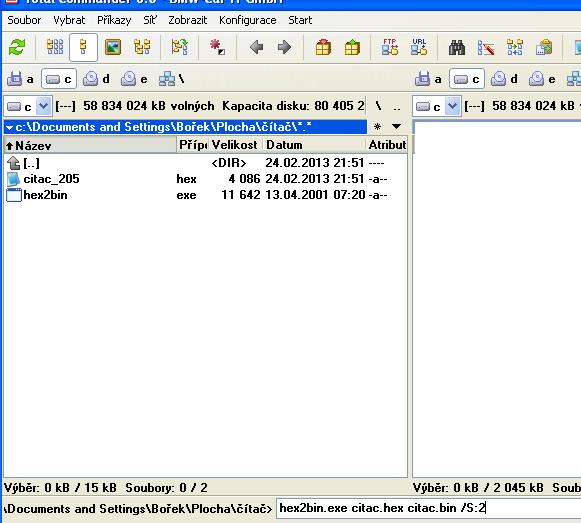

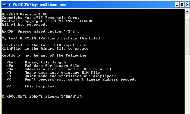

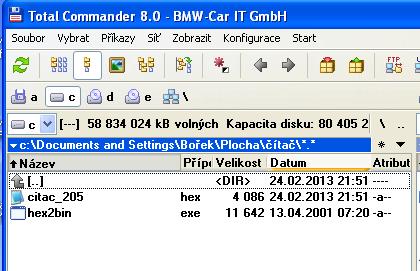

#14 Příspěvek od BOBOBO »
Kterej řádek a pokyn je blbě ?

Bernard
Příspěvky: 3654
#15 Příspěvek od Bernard »
Když se ten tvůj hex jmenuje citac_205.hex, tak ho tak musíš do řádky tak zapsat. A ten tvůj hex2bin.exe nezná parametr /S, což jinde znamená velikost paměti programu v KB. Takže napiš
hex2bin.exe citac_205.hex citac_205.bin
