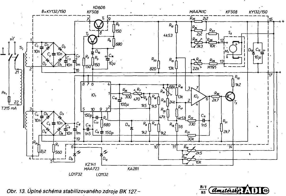

Zhanam schemu zdroja TESLA BK126

Zhanam schemu uvedeneho zdroja,je tam pouzity MAA723 a panelovy digit. merak.

Zdravim,tak uz to mam vyriesene.Skrinka pouzita Z BK126 a osadenie samodoma vyroba s MAA723. Vadny samotny IO plus nejake vyhorene R.

BK127 s MAA723 schema

ok1hga- huf, docela složitý. Na to, že to nemohlo dát (v ideálním případě) víc jak 1A na výstupu, tak mě to přijde trochu přehnané co se týče složitosti. Jaká byla třeba přesnost, poruchovost atd?
