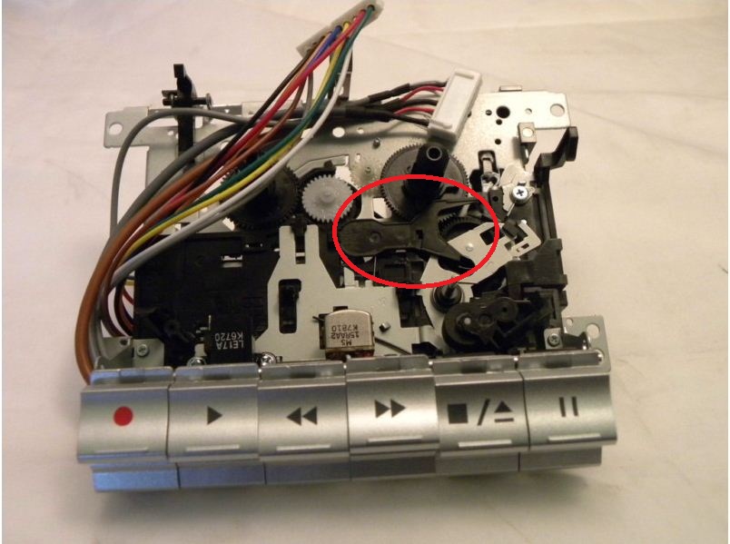

K čemu u kazeťáků slouží vyobrazená součástka?

Zdravím. Měl bych tu dotaz ohledně kazetových mechanik. Zajímá mě k čemu u kazeťáků slouží vyobrazená součástka. V různých podobách se vyskytuje u většiny novějších kazetových mechanik. je to jakási kulisa jejíž jedna část běhá v jednoduchém "labyrintovém" kole a druhé rameno se opírá o výstupky na navíjecím unašeči. Je to snad nějaký stabilizátor otáček nebo něco?

Automatika vypínání - když se zastaví unášecí kotouč (zasekne se - např. když je páska příliš rozházená), kulisu to přestane "shazovat", zarazí se o výstupek a mechanika vypne, tím se zabrání zamotání pásky za tónovou kladkou.

K vypnutí, když se zastaví navíjecí trn.
Dokud se pásek navíjí nebo odvíjí, touto pákou kýve trvale se otáčející vačka a třecí spojka na navíjecím unašeči ji k té vačce přitlačuje, takže se z koncové polohy u unašeče vrací zpět a vypínací čepy se minou.
Když se unašeč zastaví, páka vykývne, ale nemá ji co vrátit zpět, proto zůstane v krajní poloze u unašeče. Zespodu má čep, na který narazí o chvilku později výstupek stále se otáčející kulisy, posune ji a tím odemkne závoru tlačítek a vypne posuv.
Nejen, že se tak mechanicky vyřadí funkce na konci pásku při všech směrech posuvu, ale také zabrání vtažení pásku do mechaniky a jeho namotání na přítlačnou kladku a tónový hřídel v případě, že při funkci přehrávání nebo záznamu přestane (například kvůli příliš těsně jdoucímu pásku v kazetě nebo v důsledku poruchy přivíjecí spojky či převodu) pravý trn navíjet.
