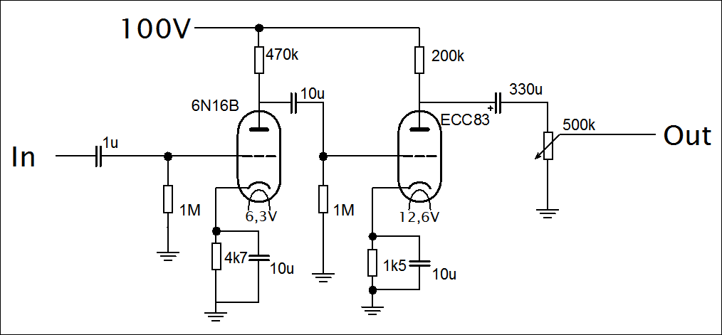

Pár let zpátky jsem si chtěl postavit sluchátkový zesilovač s elektronkami. Původní myšlenka byla, že bude 6N16B (miniaturní dvojitá trioda) jako předzesilovač a ECC83 jako konec. Jelikož to bylo koncipováno jako sluchátkový zesilovač, tak jsem to nehnal do šíleného výkonu. Ke stavbě jsem se dostal až teď a ošklivě jsem narazil. Zvuk moc potichu a když se zesílil zdroj zvuku, tak byl zase výstup zkreslený. Začal jsem tedy laborovat a shánět různá zapojení. Bohužel jsem omezený elektronkami a jelikož jsem student, tak si ani nemůžu dovolit, koupit si takovou elku, kterou bych chtěl.
Mám elektronky 6N16B, ECC83, ECC85, EL84, 6N8S, VT137, 6N6S. Jelikož nemám nic dvakrát, ale mám dvojité triody, snažil jsem se všechny schémata brát jako půl a půl, tedy pro každý kanál jedna polovina elektronky.
Bohužel další zádrhel byl zdroj, trafo, výstupy 20V, 6.3+6.3V. Těch 20V jsem násobičem vyhnal na 160V, což stačilo na 6N16B, protože víc jak 200V nezvládne. No jenže jsem si bláhově myslel, že to bude stačit i na ECC83 s trošku upraveným doporučeným zapojením z datasheetu.
Nakonec jsem se snížil i k řešení s TDA2009a jako koncovým stupněm a elektronkou jako předzesilovačem.
Kdyby tady byl někdo, kdo by mi byl schopný poradit, co se s těmito elektronkami dá dělat, budu mu moc vděčný.
Děkuji mnohokrát za jakýkoliv nápad, připomínku, výtku, prostě cokoliv, bohužel kolem sebe nemám nikoho, s kým bych tuto problematiku mohl konzultovat, tak píšu sem.
Tonda

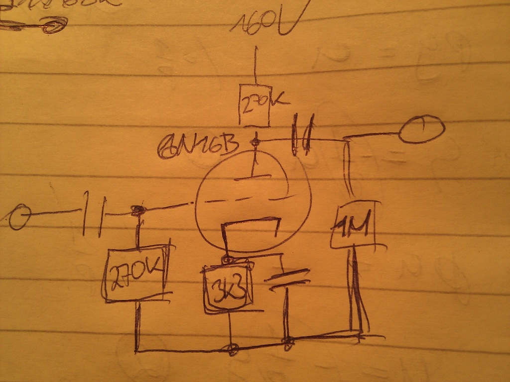

PS: Jako přílohy přikládám různé návrhy zapojení, co jsem zkoušel. Třeba někde najdete chybu nebo vás něco napadne na úpravu
První pokus schéma. Oprava, testoval jsem s 160V.
(25.09 KiB) Staženo 132 x

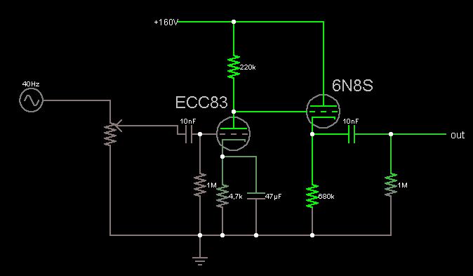

Pokus s ECC83 jako předzesilovací a 6N8S jako koncovou. Chyba je slabé anodové napětí, toho jsem si vědom
(27.78 KiB) Staženo 168 x

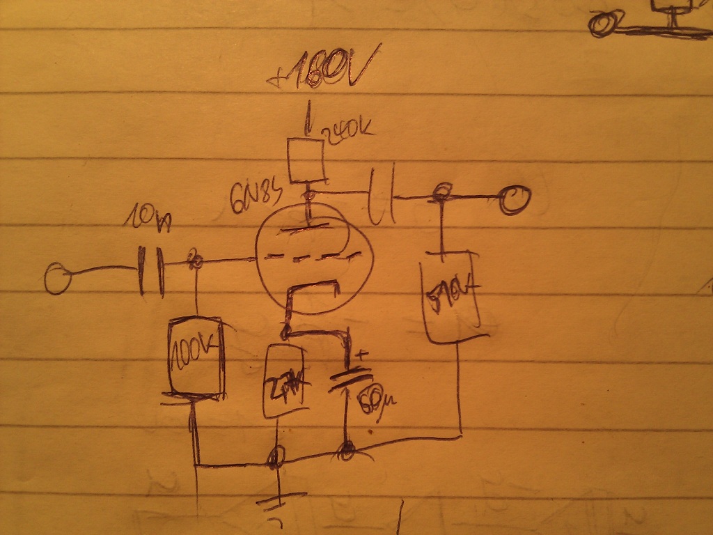

Pokus s 6N8S zapojení podle doporučeného
(191.75 KiB) Staženo 123 x

Já sice nejsem lampovej, ale na první pohled mě zaráží podezřele malé klidové proudy koncových stupňů u všech zapojení.
Tudíž můj názor je zvětšit klidový proud.
Případně dát lampu jako předzesilovač a jako koncový stupeň třeba FET (zkoušel jsem a není to nic tragickýho).

U čisto elektrónkového riešenia sa asi nezaobídeš bez výstupného transformátora kvôli impedančnému prispôsobeniu a pre sluchátka ide ešte o bezpečnosť (galvanické oddelenie).

To s tím povinným výstupním trafem jsem si myslel taky, ale třeba Betaron dělá elkový sluchátkáče s výstupem v katodě a tam žádný vysoký španungy nejsou. Doporučuju kontaktovat někoho, kdo takovýhle věci opravdu umí a rozumí jim - což Duvšan bohužel rozhodně není.

Pokud pojedeš bez výstupního trafa , tak jedině výstup z katody , jediný nízkoimpedanční bod u lampy . Výstupní trafa ani nezačínej motat , ztráta času . Takže obdoby prvního zapojení . I tak nepočítej , že se se sluchátky do 32Ω nějak chytneš . Co se bezpečnosti týče , když použiješ bezpečný síťový trafo a hlavně celý řetězec nikde nepřidrátuješ na PE , není ani důvod , tak je celé zařízení jako plovoucí a tak žádný úraz nehrozí . Kdyby jsi se dal do traf a většího výkonu , tak tě mohu starší EL84 podarovat .
